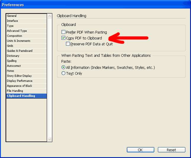

Господа, а ничего если я внесу небольшое разнообразие и выскажусь по теме? А то дошли уже до обсуждения сравнительных особенностей локализованной и нелокализованной винды.
См. аттач.

Это по теме, но не в тему. Предложенное на скриншоте не помогало. Решение см. выше.
