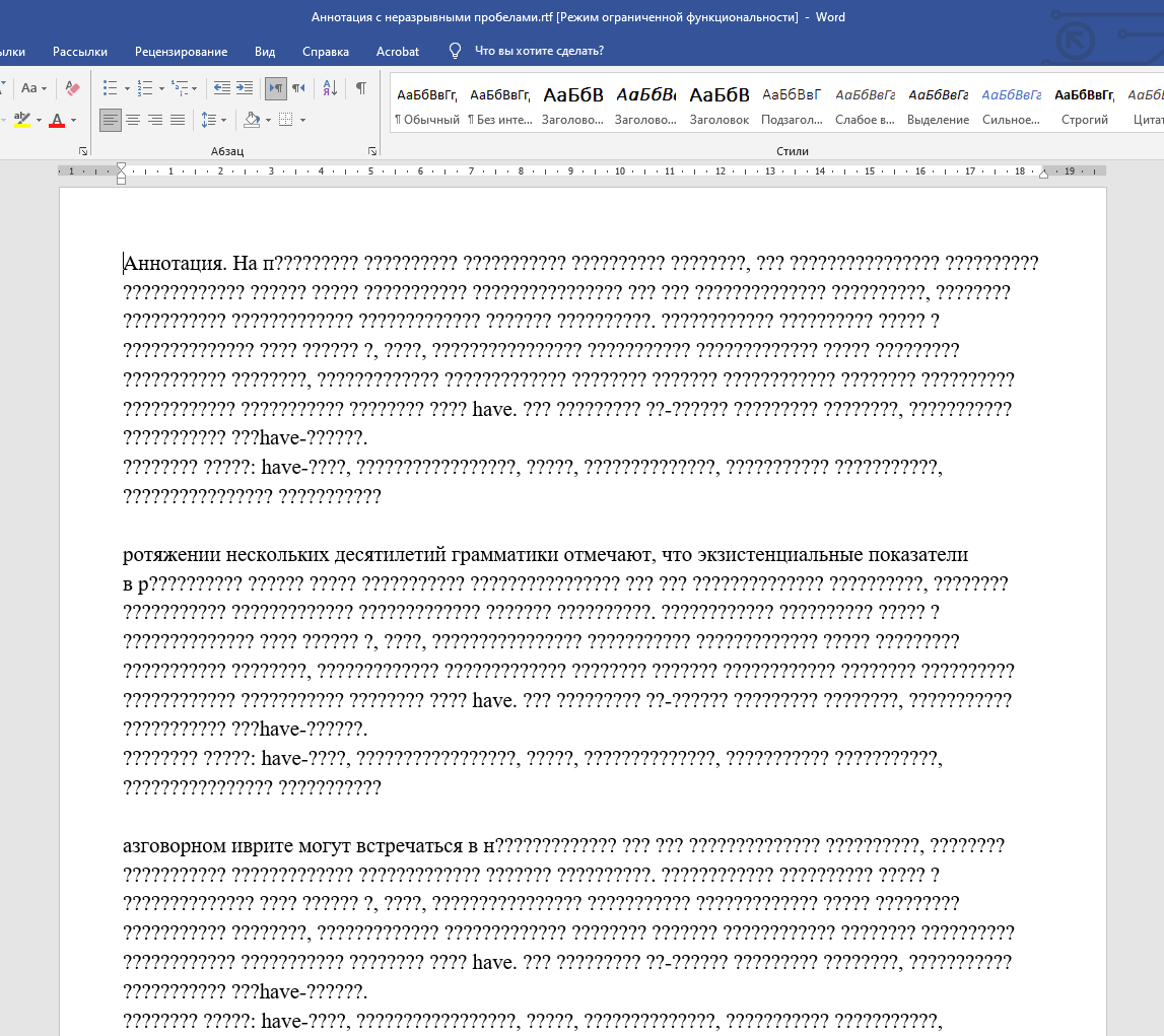

Да, это, естественно, текст из docx, помещённый для вёрстки в Индизайн. Отправляю примитивный образец аннотации: текст скопирован в Индизайн без сохранения стилей, потом там расставлены неразрывные пробелы и выведен RTF (чудовищный результат также прилагается).
При этом совет @marky по замене всех неразрывных пробелов на обычные пробелы позволяет получить чистый текст, но это (по понятным причинам) тормозит и без того довольно муторный процесс экспорта текста из нескольких десятков файлов.

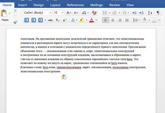

ну форматирования тут никакого нет, так что пропадать нечему. а копируется в ворд спокойно. экспорт в RTF тоже ок, хотя если у вас одна Story, то copy/paste imho быстрее
Очень странно — у меня и при копировании, и при экспорте из отправленного IDML даёт всё тот же результат:

'hz' в rtf притом сохранились все неразрывные пробелы, я втянул обратно посмотреть - все на месте

С основным текстом справляется отлично! А вот в сносках остаются всё те же ?????????????????????????, но как решение вопроса с экспортом спусковых полос и списков литературы годится :)
