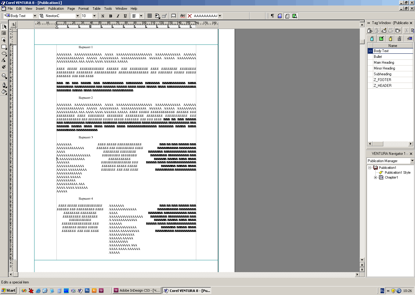

Коллега John68 совершенно верно определил, что имелось в виду в посте #12. Здесь, конечно, гораздо проще показать, чем объяснять на словах. На прикрепленной картинке продемонстрированы различные варианты применения "заверстки абзацев в подбор". Вариант 1 -- исходный. Пожалуйста, обратите внимание, что в текстовой файл не вносится каких-либо изменений... Все манипуляции выполняются со стилями абзацев...
GeorgeS
Да, именно так -- многоколоночная вставка внутри одноколонника... При этом количество "колонок" может меняться в зависимости от необходимости...

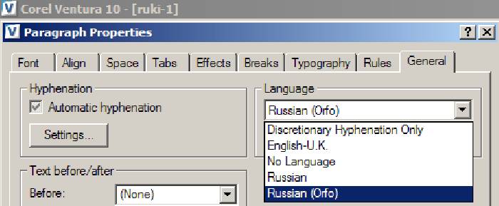

Johan сказал(а):
чудовищный алгоритм пененосов
Скажу обратное никаких проблем с переносами. После импорта текста просто переназначаю ему язык. Полное отсутствие идиотских переносов как в Ид.
