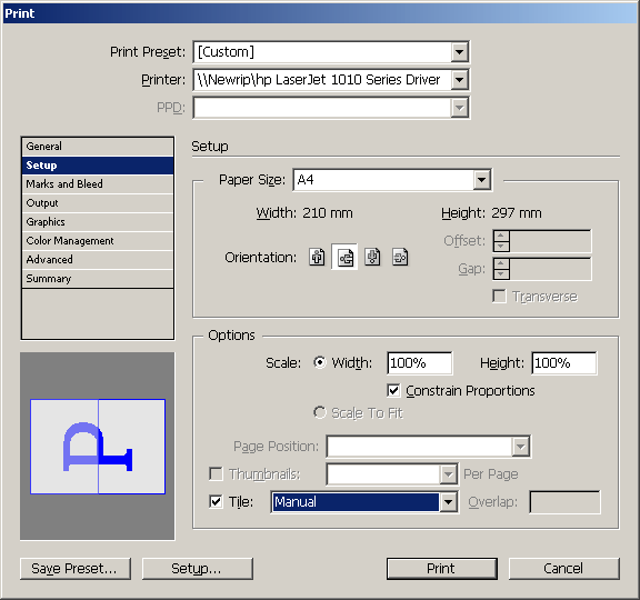

Ответ: Изменение полей печати принтера.
логин сказал(а):
Просто меня сбивает та мысль, что не может быть такого, чтобы такая программа-конгломерат, как ID не поддерживала таких установок, которые есть даже в PM, скорее всего просто я чего-то не знаю.
Все там есть не хуже чем в ПМ. Смотрите внимательно установки печати.
    17.7 КБ · Просм.: 2 113

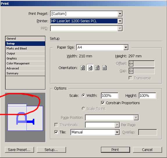

Так?...? (было)
    54.5 КБ · Просм.: 1 718
Valday, а какого размера у Вас документ? Видите, у Вас на иконке нет полей, вылезающих за область печати, а у меня есть...
логин сказал(а):
Умные люди на форуме подсказали мне, что есть файлы .ppd и .bpd., которые можно редактировать и задавать любые параметры страницы, включая область печати принтера.
да, только умные люди не сказали, а Вы, логин, не обратили внисания, что PPD файл - это PostScript Printer Description File. Посмотрите внимательно хотя бы свой скриншот: у Вас PCL драйвер принтера, естественно, он не использует ппдшку.
По-моему, Вас уже спрашивали про PS драйвер к этому принтеру.
