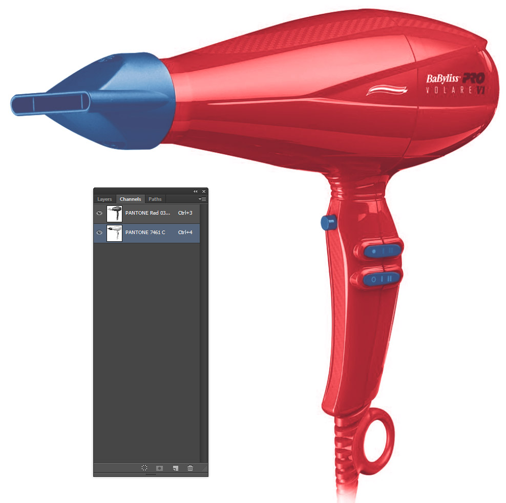

вот вам на скорую руку картинка фена в 2 пантона.
для поглядеть.
посмотрите на - 2 канала и их превью.
в красном - в светах убран голубой (в тенях натурально он нужен, а иначе - откуда тени брать?)
аналогично - в голубом.

ну и теней никогда не добиться без участия 2-го цвета.
по сему - не обойтись без примесей второго спота в них.
