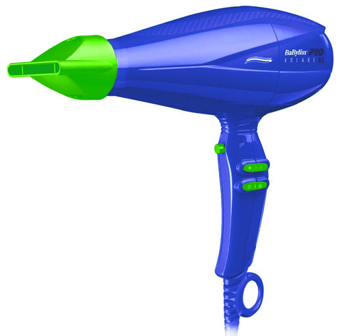

Проще через Image-Adjustments-Replace Color, ну и прочие штучки ориентируясь на цвет пантона.
    36.6 КБ · Просм.: 854

Есть фото (пусть будет фена), цветное фото, корпус у него желтый, кнопки синие. Заказчик хочет посмотреть, хоть примерно, как будет выглядеть этот же фен, но корпус будет покрашен Пантоном № такой-то (заказчик дал этот номер), а кнопки будут покрашены Пантоном № другой-то (заказчик дал номер пантона). Я могу выделить на фото отдельно корпус и залить его одним пантоном, потом выделить кнопки и залить другим пантоном
Если цвета фона и кнопок близкие, то ремап на автомате не получится - только руками выделять а это нельзя.
