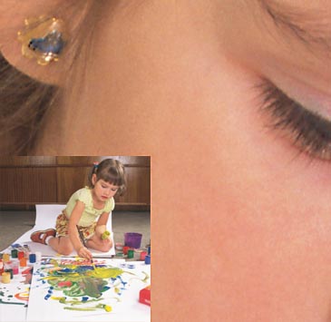

Тяжело на пальцах обсуждать, предлагаю картинку, Ваше мнение:
    22.8 КБ · Просм.: 1 427

Я ведь не похвастаться картинку выложил - там ведь засада. Попробуйте её найти.
Ответ: Качество кожи

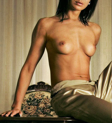

Я вообще думал - ставить картинки ДО (исходниый RAW) и после обработки кожи. Вот мой пример из последней съемки - здесь все операции по коррекции кожи и тела.
Трудно мне судить картинку Игоря, так как она всего одна. (Да и с детьми не работал). Однако смутили зелёные оттенки - их не теле живого ребёнка быть не должно.
    107.1 КБ · Просм.: 1 431

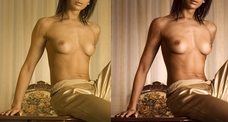

ОЙ!
я не знаю какие цели преследуются, я бы делал наверное в сторону вот этого >>
хотя там если зонами работать - по шторкам, стулу, штанам и телу можно конфетку делать...
    70.2 КБ · Просм.: 1 289

2 Bon - если речь о фоновой "мордочке", то там нету белой точки,
блик в серьге есть, а точки нету
Вообще-то фон - это фрагмент той маленькой.
А проблема в том, что любое малейшее вмешательство приводит к постеризации - картинка "замучена" и дальнейшая коррекция невозможна, только "рисовать" или начинать сначала.

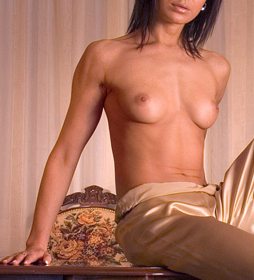

Seeee, на Вашем примере я "развёл" фон и девушку по цвету, вот что получилось :
У Вас файл находится в аdobeRGB, я использовал sRGB для своего варианта - для сети это актульнее - большинство судят о картинке по внешнему виду в браузере.
    38.6 КБ · Просм.: 1 324
Спасибо Игорь. Ваш вариант гораздо лучше выглядит чем тот что предложил RDES02. Я посмотрел Ваш сайт. Похоже что вы в работе с цветом "неплохо" разбираетесь. ;)

Igor Bon
видела,что ты с фоткой сделал
мне тоже понравилось, тени на пелчах и боку очень эффектно смотрятся
Один вопрос:у тебя цвет волос у девушки изменился..ты уверен, что он именно черный должен быть?
если "да"-объясни пожалуйста
Котик! Архивариус Вы наш! Тема то из разряда вечных. Но и сейчас я подпишусь под всем что я там писал пару лет назад.
Мне показалось лишним и не убедительным лёгкая синива тёмных волос, хотя всё может быть и я не прав.
