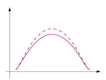

Linotronic сказал(а):
Конечно если печатник с глазами дружит. Вся "доработка" по цвету ложится на его плечи в 90 случаях из 100. Это факт.
На печатной машине, в отличие от фотошопа, цвет ставить крайне сложно. Там есть только один инструмент — подача краски по зонам. Ее можно дать побольше, можно поменьше, но нельзя выборочно в светах, нейтрали или тенях. Т.е. можно управлять только толщиной краскослоя. Это еще не цвет.
