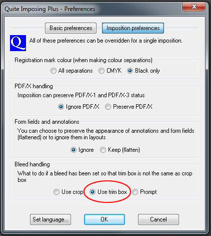

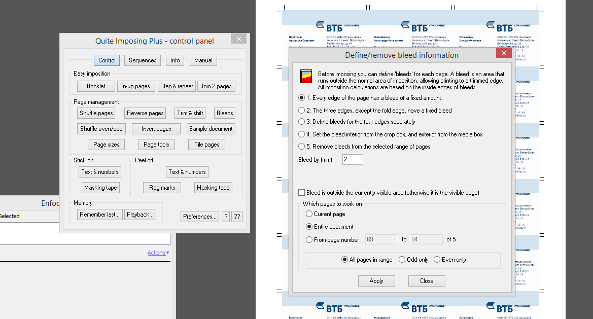

pdf обычно шлют клиенты, верстая его тупо в формат 96х56 мм. По этому я имею дело уже со сформированным pdf
    99.6 КБ · Просм.: 1 252
Реакции: ideafix
Укажите правильный TrimBox прямо в Акробате.
ага... тогда самый простой выход в QIP нажать кнопочку Bleeds, далее на картинке вы видите диалог в котором выбирается первый чекбокс задаете 3 мм, Apply и вуаля! Далее метки будут выставляться в этом документе правильно. кстати duh тоже всё правильно написал -- проверьте и этот момент.
