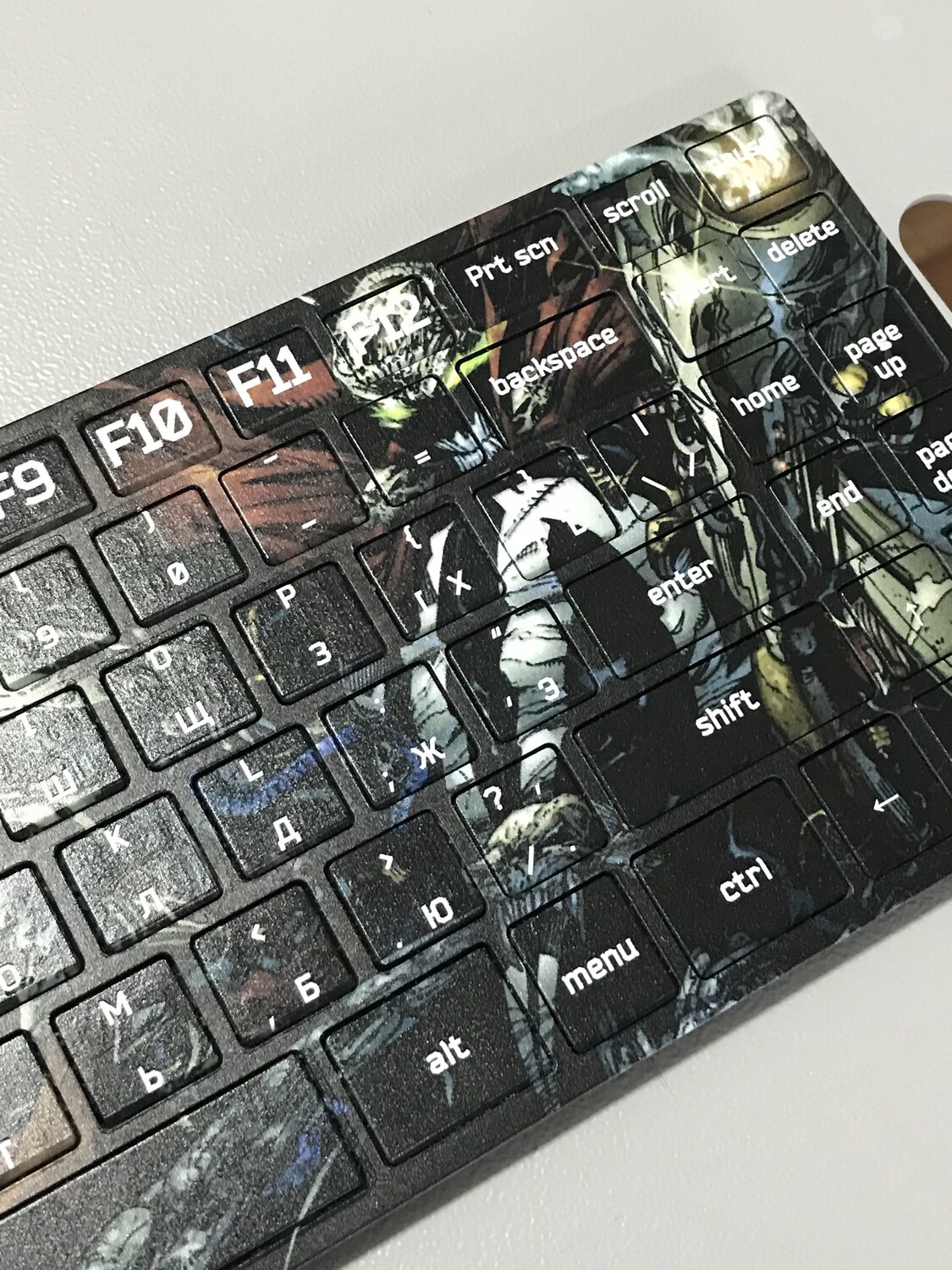

Дали мне добро на опыты, разобрал клавиатуру, сижу в перерывах между работой кнопки рисую, сегодня надеюсь успею попечатать
Реакции: Mallard
Запечатал я своего старого дефендера, результат в приложении. Промазал немного на клавишах, но в принципе все в пределах допустимого. Печатал в три захода, сначала белым наглухо, потом изображение, потом кнопки белый+лак, чтобы не обтирались. Если ещё вдруг подвернётся такое попроще будет, но на приладку я бы одну просил, чтобы все подогнать как надо. А, ну и предварительно праймером натер хорошо, а то как показала печать без оного по пауэрбанкам, слезает Уфка со временем. На Яндексе видео процесса, если вдруг интересно кому.

@Виктор Кутышенко
Круто, теперь вопрос за какое время оно слезет... :)
Ну конкретно с этой нескоро, ей почти не пользуюсь. Да и не должно оно в принципе особо слезать, если нормально поверхность под печать подготовить (конечно смотря какой материал, например на родные силиконовые эппловские чехлы уф-печать никак не ложится, просто пленкой снимается), а так праймер, да подложка белая (у Мимаки белые LH-100 в принципе с пластика снять довольно сложно) и лак сверху для пущей защиты.
