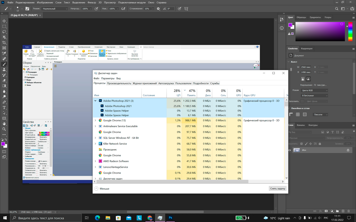

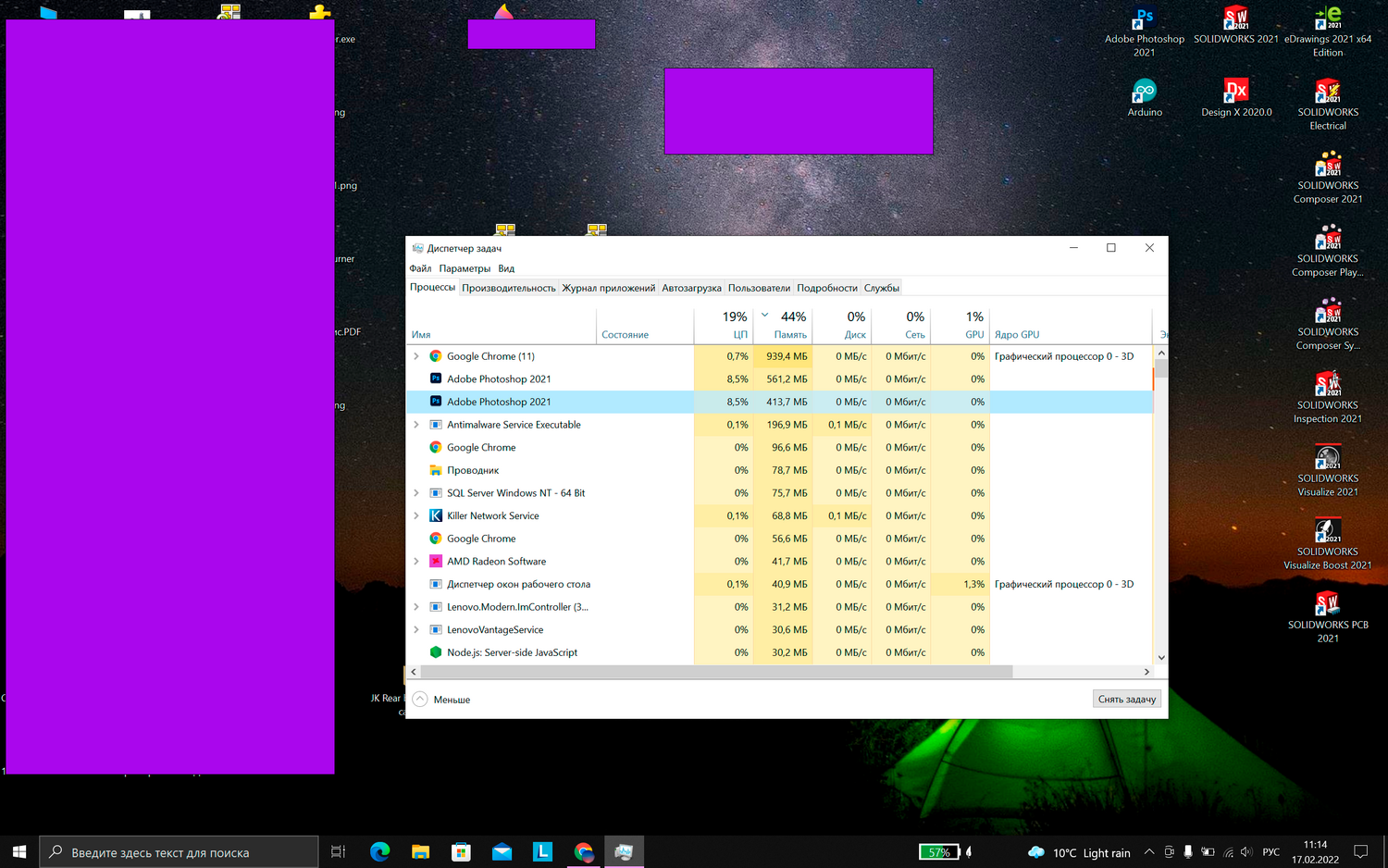

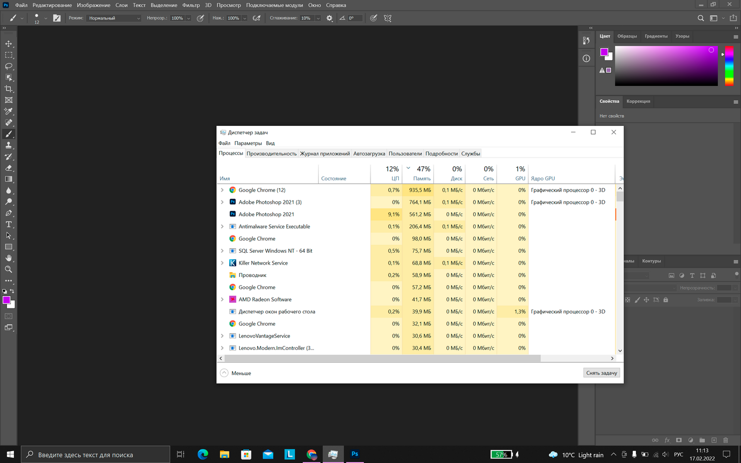

Вот. Когда открываю и закриваю несколько раз, каждое открытие остается в процессах
