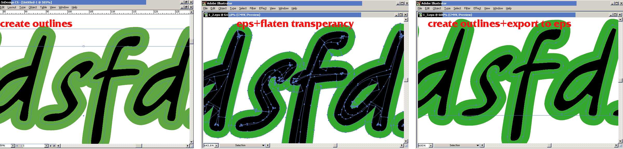

Не знаю кому-как, а мне этот способ сплющивания прозрачностей не понравился. Мне конечно нравятся обводки во втором варианте, но не нравится такое усложнение кривых.

У меня когда перекрывается обводка друг с дружкой (как показано на картинке №2), в одной типографии эти перекрытия при печати превращаются в дырку при сдаче им eps-ов, а ps печатаются отлично. Выводник 3 уровня у них. А вот в другой типографии выводник 2 уровня. Там эти перекрытия что из eps, что из ps печатаются отлично, без дырок. По-мойму это в установках в машине типографии дело может быть. Но может г-н Шляпа чё-нить расталкует... или на F1 пошлёт :)

В данном случае я тебе порекомендую яснее излагать свои мысли. Что за «дырки» там у тебя на выводе получаются? Мне, например, не понятно.

Насчет дырок: может ошибаюсь, но во FreeHand есть, например, такая команда Remove Overlaps. Если замкнутые кривые получились с "перекрутом", то она разбивает кривую на части.
Черт его знает, может на одном рипе эта фигня учитывается и все выводится корректно, а на другом - нет.
Однажды я накололся с этими "оверлапами" и потом всегда смотрел свои вектора.
По старой памяти как-то жутковато выглядит эта картина.
Напоминает перевод шрифта в вектор в кореле :D
