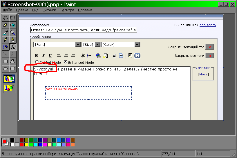

Не понимаю, чем не нравится вариант с экспортом в растр?
Создание ПДФ - это долго и хлопотно, и для просмотра придётся использовать Акробат (Ридер) - тормозные и непонятные проги. Лучше всего сохранять в tiff или jpeg. Для просмотра и редактирования нужен любой просмотрщик фото, вплоть до Пэинта! В Пэинте можно будет хоть всю картинку исчиркать, и отдать её верстальщику. Также этот растр можно отослать по электронке на утверждение без опаски. Регулярное сохранение можно реализовать через несложный скрипт. Заодно не будет путаницы с ПДФ черновыми и ПДФ чистовыми.

Skvoznyak, а разве в Ридере можно пометы делать? (честно просто не помню
    38.8 КБ · Просм.: 1 095
