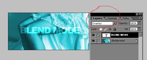

Это режим наложения слоя (blend mode), выпадающая менюшка в окне слоЁв

Да хоть турецкий
    36.5 КБ · Просм.: 1 021

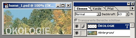

вот мой пример
но так же как и у тебя у меня текст высветлен на общем фоне изображения - а мне надо сделать его темнее, как я посылал в примере в первом сообщении

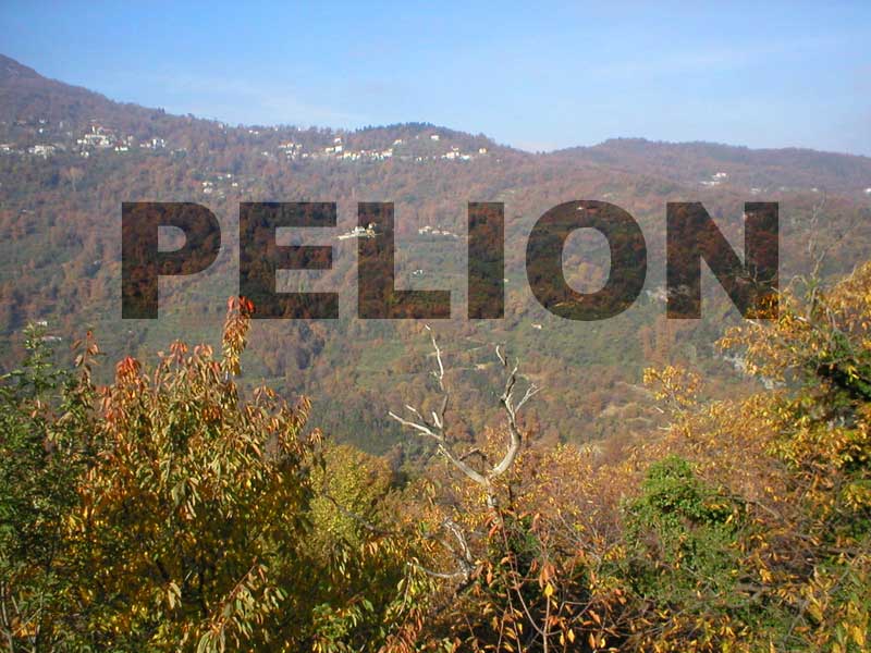

Я написала текст с помощью text mack.Потом образовавшееся выделение скопировала в буфер и вставила с помощью paste into.Прлучился новый слой. И для этого слоя задала наложение Multiply.Вот что получилось.

Напиши черным, задай тип наложения multiply (или как это по немецки) и варьируй протностью слоя...
Вау!
всем спасибо! очень помогли
