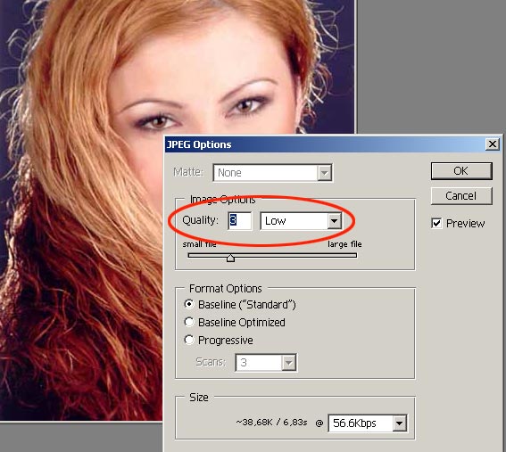

Вот что нашел на скорую руку
в названии файла степень сжатия
но я с таким ни разу не встречался, что бы сохранять при 1 - 3
хрень какая-то
при 1 артефакты так и прут....

Ответ: Как подогнать вес фотки?
хрень какая-то
Вы про это (см.аттач) ?
    49.6 КБ · Просм.: 950
