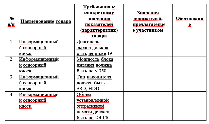

Не знаю что там получилось у Вас при сохранении в Ворд, но прикол там был в том, что в файле была сделана надпись ЗА текстом заполненная wwwwwww
1 кеглем, 0.5 междустрочный, с цветом 254-254-254
надпись за текстом была сделана уже в pdf файле? Чем пользовался, акробатом? Знать бы еще как...
Так теряется первая буква. Это из моих проблем) В остальном, все нормально
В первом случае были использованы возможности Ворд
Во втором (22+w) был сделан отдельный файл в иллюстраторе и добавлен подложкой средствами Акробата (ищите инструмент фон (Background))
