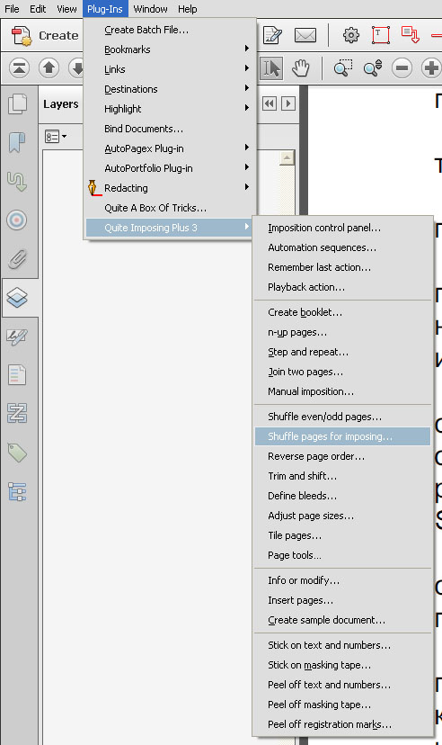

Наскольку я понимаю, этой программой выполняют спуск полос. Я не нашел пункта меню работы со слоями, как не пытался. Использовал QIP версии 3. Подскажите, где и что нужно нажать, чтобы одну страницу наложить на другую.

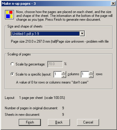

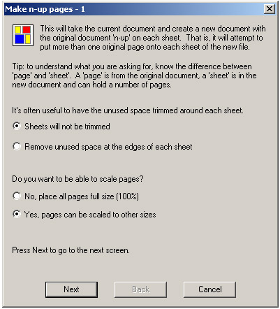

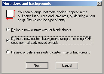

1. Предположим, хочется, чтобы фоном для каждой страницы Untitled-2.pdf была каждая страница файла Untitled-1.pdf (внизу сообщения прилинкованы эти файлы).
2. Открываем в акробате файл Untitled-2.pdf
3. Вызываем меню Квэйта, которое звучит n-up pages (радио-баттоны выбраны так, как на скрине). Давим Next.

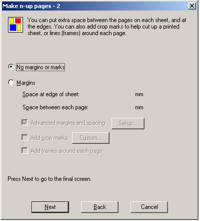

4. В нашем конкретном случае оба документа одного размера и нам никакие смещения не нужны, поэтому на следующем меню так, как на скрине. Давим Next.

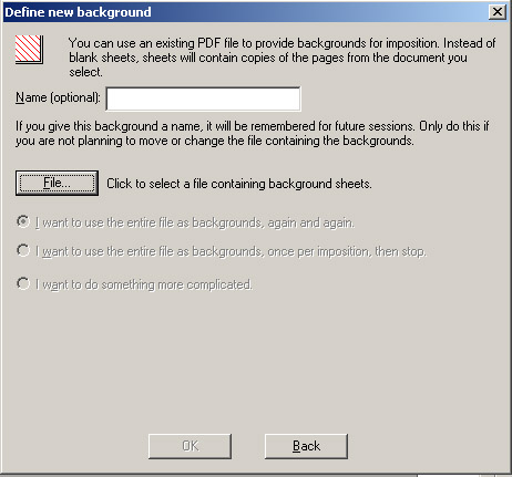

5. В появившемся окне
из выпадающего меню выбираем More choices. Появляется следующее окно.
6. В данном окне выбираем то, что показано на скрине и давим Next.

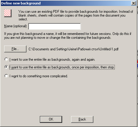

7. В этом окне давим File и указываем тот файл, который собираемся сделать фоном для открытого (а именно Untitled-1.pdf).
8. В этом изменившемся окне указываем, каким образом мы будем использовать файл. В нашем случае так, как на скрине. Давим Ok.

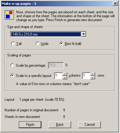

9. В этом окне делаем так, как на картинке. И давим Finish. Результат – файл N-up document 1.pdf.
Реакции: elllfa и xseed

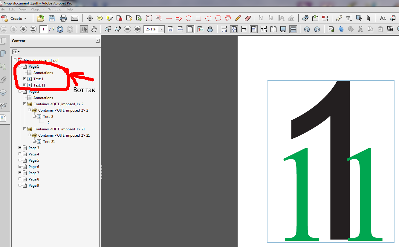

О. вот где собака зарыта, More choices! Плохой английский подводит. И результирующий файл получился компактным, не разросся особо. Правда, в Content information появились дополнительные контейнеры типа < Qite_imposed_# > с объектами обоих файлов. Никто не знает, можно ли как то автоматически переместить содержимое этих контейнеров (например, Text: 1, Text 11) на уровень страницы Page 1, по аналогии со слоями, как бы сделать Flatten Containers?

Да просто в процессе чистки документа от ненужных элементов неудобно раскрывать сотни веток, хочется, чтобы все элементы были кучно собраны.

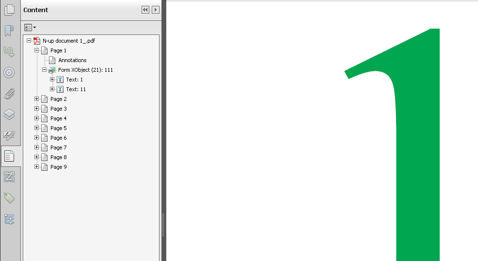

Уже лучше. Контейнеры < Qite_imposed_# > на каждой странице сгруппировались в один контейнер Form XObject(##): Осталось только разобраться, как объекты Text: переместить еще на один уровень выше, а Form XObject(##) удалить.
Как вы это делаете??

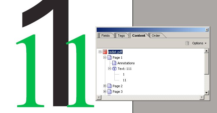

Вот как должно быть после Print to ps ->- Distiller pdf (v1.3):
Вот кошерный ПДФ.
Да просто Distiller под рукой не оказалось, прошлось воспользоваться онлайн-конвертером. Вот файл.
PS: Еще очень важный вопрос: размер файла? После объединения двух документов размер увеличился чуть больше 200%:
N-up document 1.pdf 28,2 кб. Лишние проценты можно списать на служебную информацию, добавляемую плагином. После перегона pdf-ps-pdf у вас получился размер redist.pdf 20,3 кб. А онлайн-конвертер вообще дал 12,1 кб! И это при том. что в документе содержится только текст. Получается, Distiller не зря таковым называется, что он фильтрует pdf от всякой бяки. Мне очень интересно, каким образом получился файл столь малого размера и какая текстовая информация была вычищена? Особенно в случае с файлом N-up document 1_.pdf 12,1 кб, сгенерированного онлайн-конвертером. Можно ли добиться такого размера файла, не прибегая к онлайн-сервисам? Просто уже достало, вроде чистишь, чистишь клиэрсканенный pdf, а он, собака как-то непонятно сжимается, вроде удалишь один объект из pdf, сохраняешь даже с оптимизированными настройками, а он, зараза, вместо того, чтобы уменьшиться, в некоторых случаях увеличивается, правда. когда с десяток объектов удалишь, особенно изображений, разницу уже видно, но все равно непонятно, как сжимается текстовая информация и информация о разметке и структуре pdf-документа, zip-компрессия не используется для этого случайно? Для изображения, понятно, используется, а для текста?
