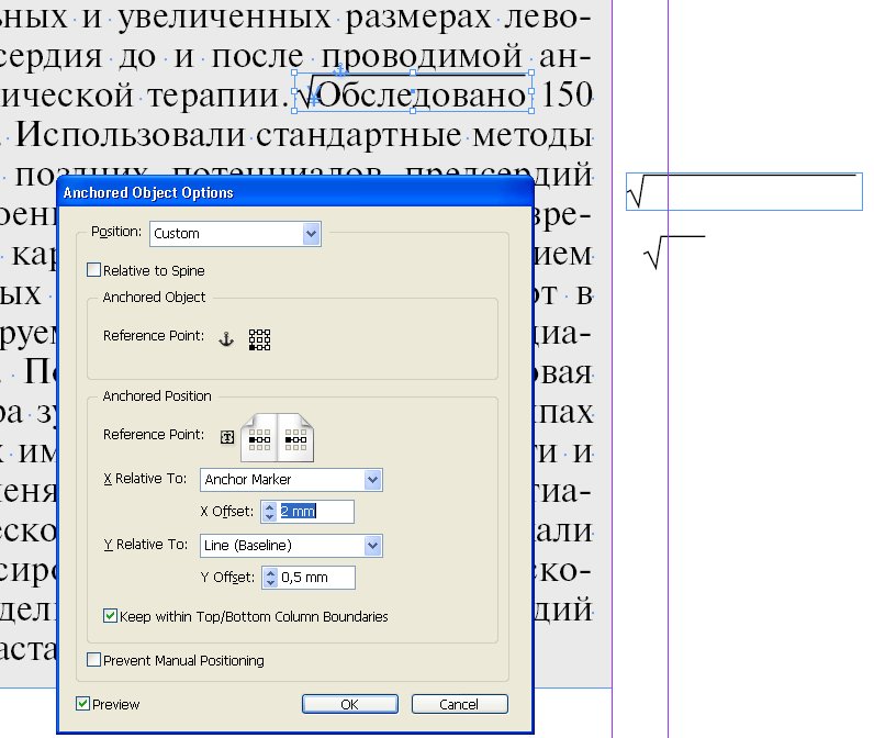

Может попытаться попробовать вот так?
anch.zip - это индезовский файлик
Знак корня - это просто вектор, который можно редактировать как угодно.
Только запретить перенос у данного слова и может поставить NoBreak
    40.8 КБ · Просм.: 1 484
  • anch.zip
    anch.zip
    31.3 КБ · Просм.: 470

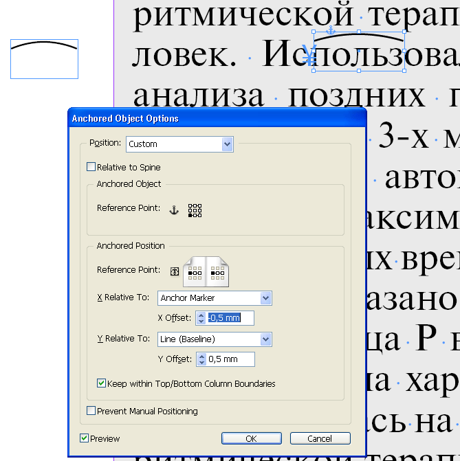

Ответ: Как поставить над словом знак корня (часть слова)?
@diz@, речь идет не о математическом корне, а о знаке морфологического анализа.
    8.2 КБ · Просм.: 1 213
Да, извиняюсь, не въехал сразу.
Ну и что мешает сделать дугу?
Можно "наанчорить" нужных объектов и через Copy/Paste вставлять их куда нужно. Наверное и через скрипт можно.
И тянутся они как угодно, хоть 3 буквы в корне, хоть 33 :)
    35.6 КБ · Просм.: 1 415
