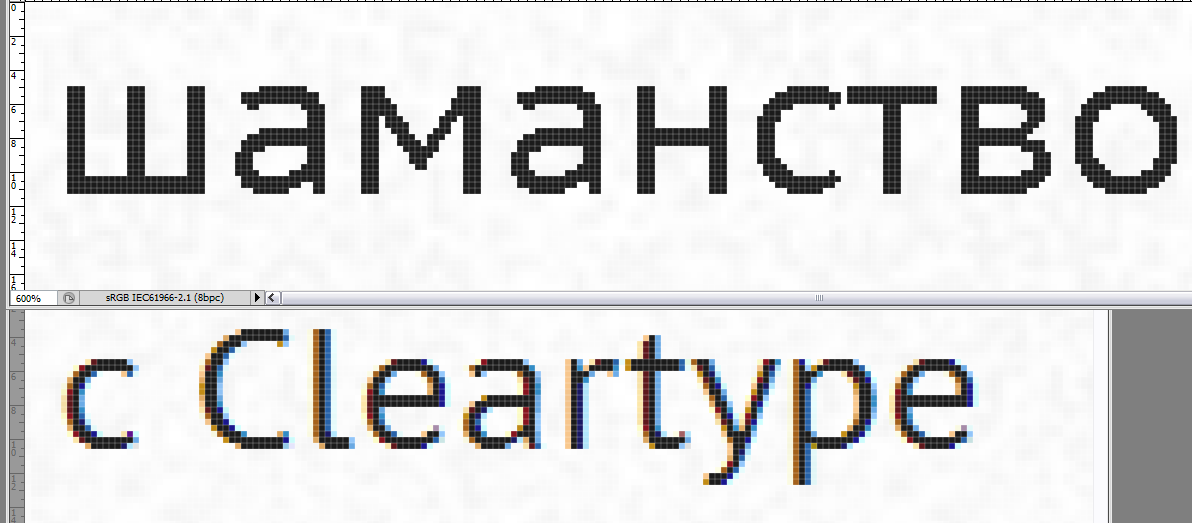

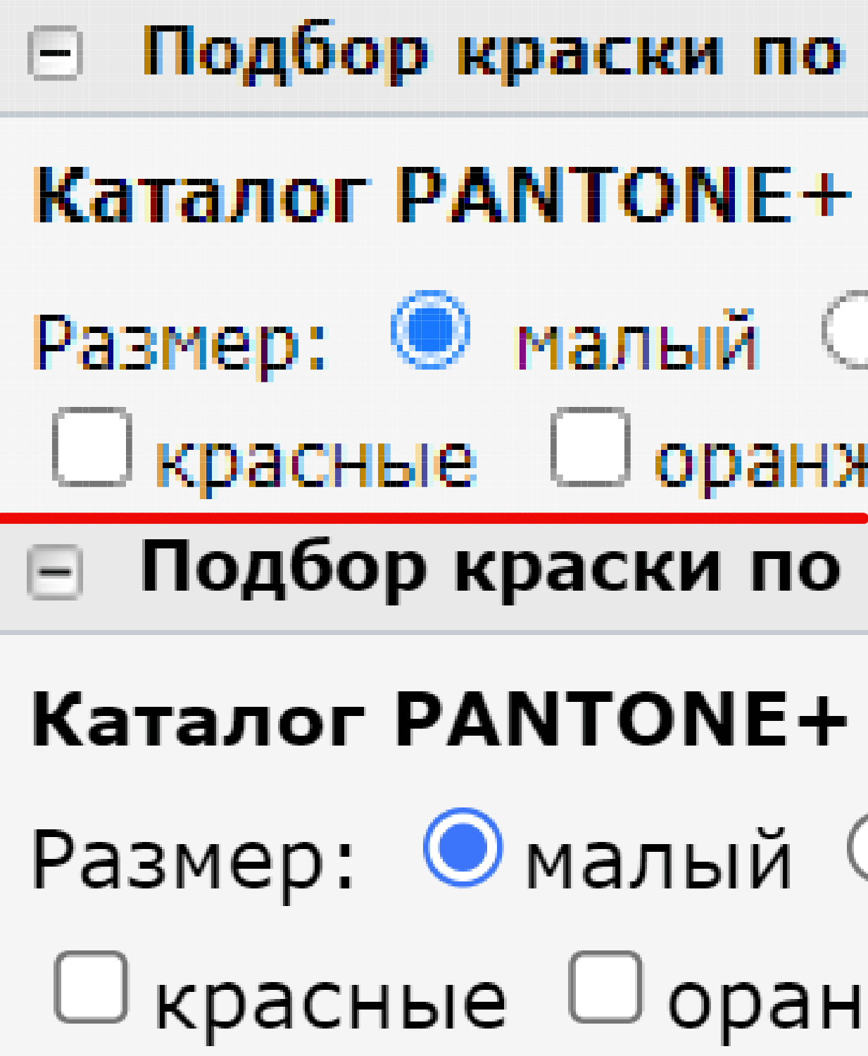

То есть cleartype надо отключать в браузере если хочется скриншот оттуда?
После отключения в браузере и в системе -- получилось.
После включения в системе -- вернулось в браузере.
Возможно оно что-то перемудрилось и можно проще.
Зачем мне включать экранную лупу если я могу затащить скриншот в фотошоп и там его рассматривать вплоть до пикселя.
Путем некоторых экспериментов удалось выяснить - эффект отключения есть в ворде (не во всех меню) и в иллюстраторе. А вот фотошопу пофиг. И конечно речь об элементах интерфейса (а зачем еще скриншоты?) набранный текст в ворде выглядит черным и так и так. Речь о win10 последней сборки и дровах NVidia. Как происходит в других системах мне неведомо.
Ладно можно считать метод (отключения Clear Type) частично годным. Работает не везде и не всегда но попробовать можно.

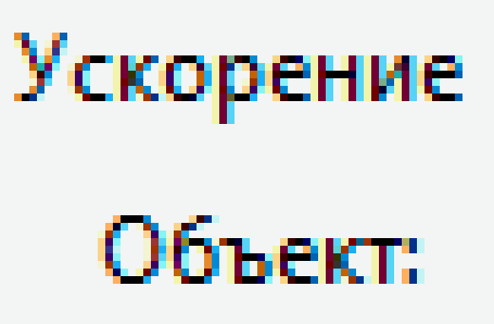

А если скриншоты уже сделаны, то есть способ удалить цветные ореолы при делении в CMYK?
Тут собственно черного практически и нет: темно красный и темно-синий...

Выделить текст прямоугольной рамкой зачастую очень долгое занятие... Без маски желательно.
Читал способ: переводишь в лаб, и на каналах а и б применяешь медиану (или размытие), но тоже вариант плох - убирает детали, там где их убирать не нужно
Если на скриншоте есть что-то кроме текста, то без выделения могут быть разные чЮдеса.
