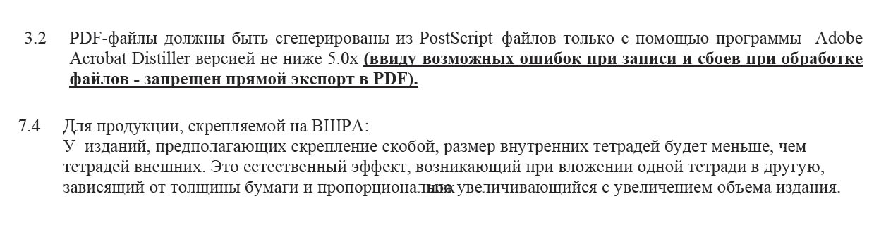

Гхм..., г-н Любимцев, простите, что не обратил должного внимания на Ваш пост)). Не ожидал, что вопрос адресован конкретно ко мне...
В принципе, согласен с JAW-ом, дублировать мысль не стал.
При внимательном рассмотрении (и прочтении) документа, обнаружилось следующее (см. скрин): п. 3.2 - гыыы :), п. 7.4 - глюк в последней строчке.
