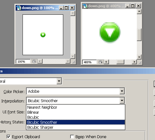

Вот результат этой процедуры в CS2. Только что заинсталлил и сразу же провёл тёст. Т.е. гарантированно ничего не скрутил как думаете вы.
Комментарии я думаю излишни.

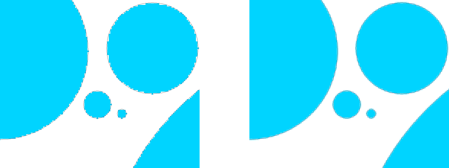

Можно, нарисуйте много кругов разного диаметра используя Ellipse Tool, без сглаживания и посмотрите как умещаются пиксели в казалось бы "идеальной" маске окружности (аттач_01 первое). Почему так происходит? да потому что нужно векторный объект наложить на пиксельную разметку. Т.к. сглаживание отсутствует нужно сравнивать две площади на которые разбивается пиксель нашим путём (аттач_02) и определять что будет закрашено. Анологично строится и окружности на мониторе, нужно оптимально выбрать пиксель (точку окружности) который будет максимально соответствовать формуле или выбранному алгоритму построения.
В случаи со сглаживанием (аттач_01 второе) - происходит тоже самое, только мы уже можем оперировать оттенками /прозрачностью/ заданного цвета, где его % это грубо говоря отношение S1/S2. Но у тут у нас есть "узкое место" -- градация цвета по отношению к математической дроби.
