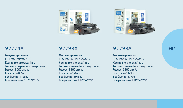

Ответ: Как правильно вставить .psd файл с прозрачностью?
Картинки эти пришли из фотошопа. Они все в одинаковых прямоугольниках. Фон в фотошопе и фон в ИнДизе одинаковый (голубой). В итоге при печати этот прямоугольник почему то становится грязным и не сливается с общим фоном. Пробовали всавить .psd без фона, но таже проблема.
Ну так, это джепег из ИнДиза.... На нем все хорошо и все ровно. Но когда пробуешь напечатать превью, появляется грязный прямоугольник вокруг картинки...

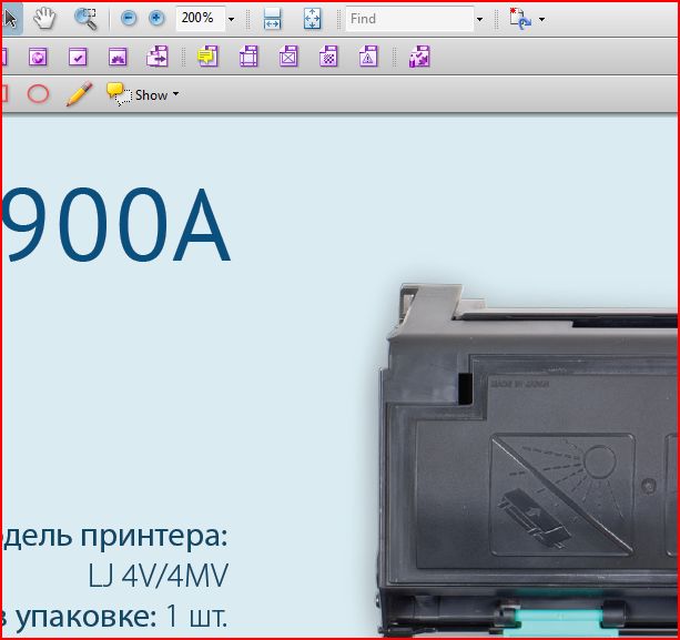

Никакой "грязи"...
Так проблема в том что, когда распечатываешь файл, появляется грязь...
...когда распечатываешь файл...
А на чём? Мож это проблема печ. ус-ства? PDF-то "сплющенный" на печать уходит или с прозрачностями?
