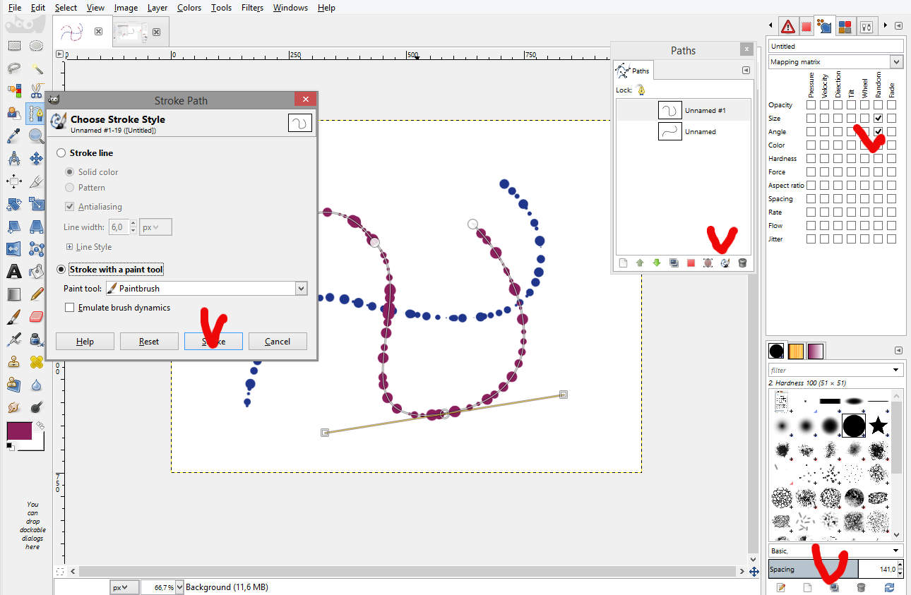

У меня нет сейчас ни корела, ни шопа, ни иллюстратора. В Gimp-е делается элементарно -- берём кисть, ставим spacing побольше, ставим динамику (типа размер, угол, можно цвет, прозрачность и т.п.), выделяем векторный путь в палитре путей и обводим нажав на кнопку "обвести".
В шопе, всё в точности точно так же. Только кнопки по-другому выглядят.
Про корел, лучше создать тему в соответствующем разделе.
    122 КБ · Просм.: 867
Реакции: Lem625
