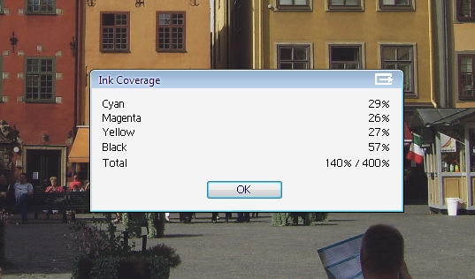

Возможно, в некоторых случаях поможет простой и бесплатный плагин к ФШ — Ink Coverage.
    119.4 КБ · Просм.: 1 152

Да просто на предыд. странице спрашивали: «...а есть ли какой-нибудь плагин или примочка для ФШ, чтобы показывалась СУММА красок?».
Ответ: Kак проконтроливорать total ink limit?
Этот плагин показывает расход краски с учетом площади запечатки (в т.ч. суммарный), а не TIL. То что нужно показывается с помощью экшенов, самодельных или тех что приведены где-то в начале треда.
