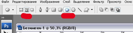

выбираем инструмент элипс с активной иконкой контур как на рисунке 1.

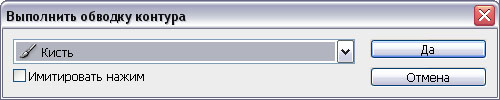

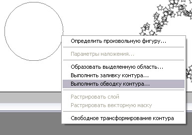

рисуем круг и не меняя инструмента элипс клацаем правой кнопкой мыши, появляется контекстное меню в котором выбираем пункт миню выполнить обводку контура (как на рисунке 2)
в появившемся окне выбираем кисть (рисунок 3) ( в инструменте кисть предварительно должен быть выбран нужный узор) остается клацнуть кнопку да и все готово...

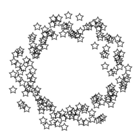

конечный результат можно видеть на рисунке 4

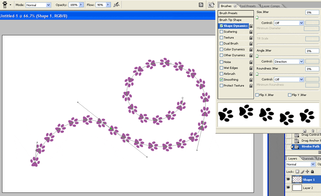

Из шопа много не выжмешь. Ну можно создать свою кисть. Можно покрутить spacing и динамику, чтоб кисть крутилась по кривой. Но сложные вещи лучше и проще делать в Adobe Illustrator, да в Corel Draw в принципе тоже.
(вот сделал и настроил кисть в шопе)

1) выберите элемент узора, который будет повторяться по кругу
2) сделайте из него заготовку кисти, элемент должен располагаться горизонтально- так, как он будет выглядеть в верхней точке окружности
3)настройте кисть- Brash--Shape Dinamics--Angle Jitter (в поле Control установить Direction)
4)нарисовать окружность инструментом выделение
5)правой кнопкой на окружность, выбрать "превратить в путь"
6) выбрать Pen Tool правой кнопкой на окружност-- Stroke Path (выбрать Brush)
Кисть должна перед этим быть настроена, выбрана заготовка Вашего узора. Размер подберете пробуя, чтобы по окружности умещалось целое количество элементов
