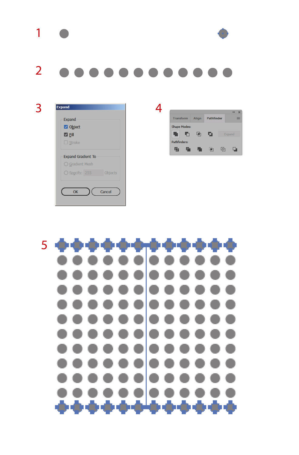

Если я правильно понял задачу, то я бы сделал 1-м шагом бленд от круга к кругу. Построил бы линию из кружков нужного количества. Потом они объединяются в один объект. 2-й шаг бленд от этого объекта к его копии.
    113.1 КБ · Просм.: 202
