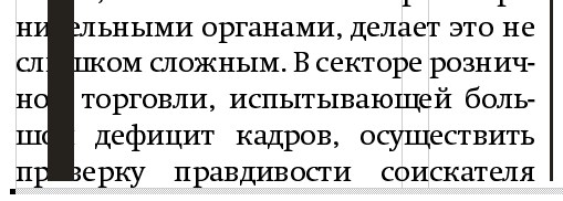

Ответ: Как сравнять линию разделения колонки фрейма и текст
zemnoy сказал(а):
Cтроить линию вручную и делать стиль (Frame Tags)
Дак вручную что-то тоже выравнивания не получается. В смысле линии получаются но они ведут себя так-же как и линии послроенные с помощью Columns

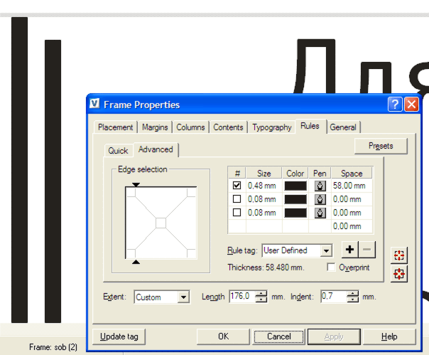

Вот так делайте и пара фреймов у вас будет
И все таки я бы включил Frame Properties->Typography->Cap-Haight верх приподымает, не до границы фрейма
см. аттач - левая линия по вертикали ее не подвигаешь. я выше описывал как делать, а правая на картинке ваш вариант
    31.7 КБ · Просм.: 691

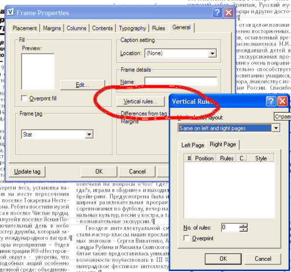

А я через кнопку "Вертикальные линии" пробовал, а о этом и не подумал.
Большое спасибо за подсказку. теперь вроде нормально.
А я то хотел несколько фреймов и клеить их вместе %)

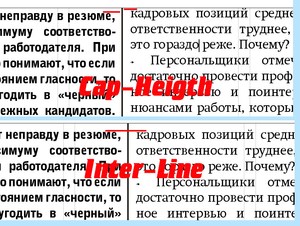

А есть ли у тега параграфа опция как у текста (Shift-up) т.е. поднять буковки?
А то у разных шрифтов буквы на разной высоте отстоят при Cap-Hеight
    42.4 КБ · Просм.: 1 124
Cap-Hеight будет работать с отключенной Аllow Breaks within paragraf
Понятно.
Мне его отключать нельзя. Тогда буду в ручную поднимать...
НЕТ просто First baseline поставить Default, верх немного опустится и все
Мне Inter-Line нельзя, т.к. текст слишком низко получается...
