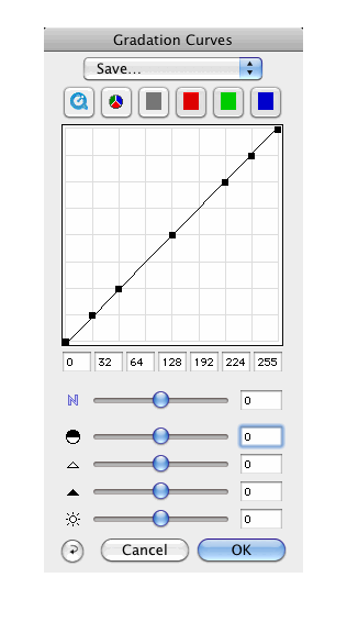

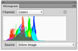

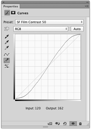

Скрипт прикольный! Ваабще очень поддерживаю идею разработки альтернативного планига Curves. Родной инструмент Curves ужасно застрял в своем развитии.
Вот в чем я вижу проблемы:
1. устаревшие пресеты на основе 256 точек дают очень некачесвтенный результат и искореженную неудобную гистограмму.
2. параметрические кривые работают на слишком простом алгоритме, как минимум это не позволяет оперативно подкручивать контраст придерживаясь естественной кривой контраста (с прямым участком посередине и закруглениями по краям). в том же RawTherapee есть на выбор несколько алгоритмов управления кривыми, в Gimp, Acron и многих других редакторах такое легко сделать двумя точками, в фотошопе же приходится вырисовывать очень сложные многоточечные кривые или придумывать разные пресеты. (см. вложения для примера)
3. размер окна - да оно маленькое и неудобное.
4. зачем сетка и сама кривая стала толщиной в 2 пикселя это тоже загадка.
5. отсутствие поддержки стандартных 1D LUT форматов в качестве пресетов (.csp например позволяет использовать 1024 точки и дает очень качественный результат). Инструмент Color Lookup это конечно хорошо но в нем не видно формы кривой 1D лутов и это тоже немного напрягает.
6. невозможно нормально поставить точку на кривую не изменив ее формы.
7. идиотское выпадающее меню вместо трех отдельных кнопк для переключения между RGB каналами кривых.
8. ну и если плагин еще и сможет работать как Adjustment Layer то это ваабще было бы прекрасно, ну или как Smart Filter хотя бы...
