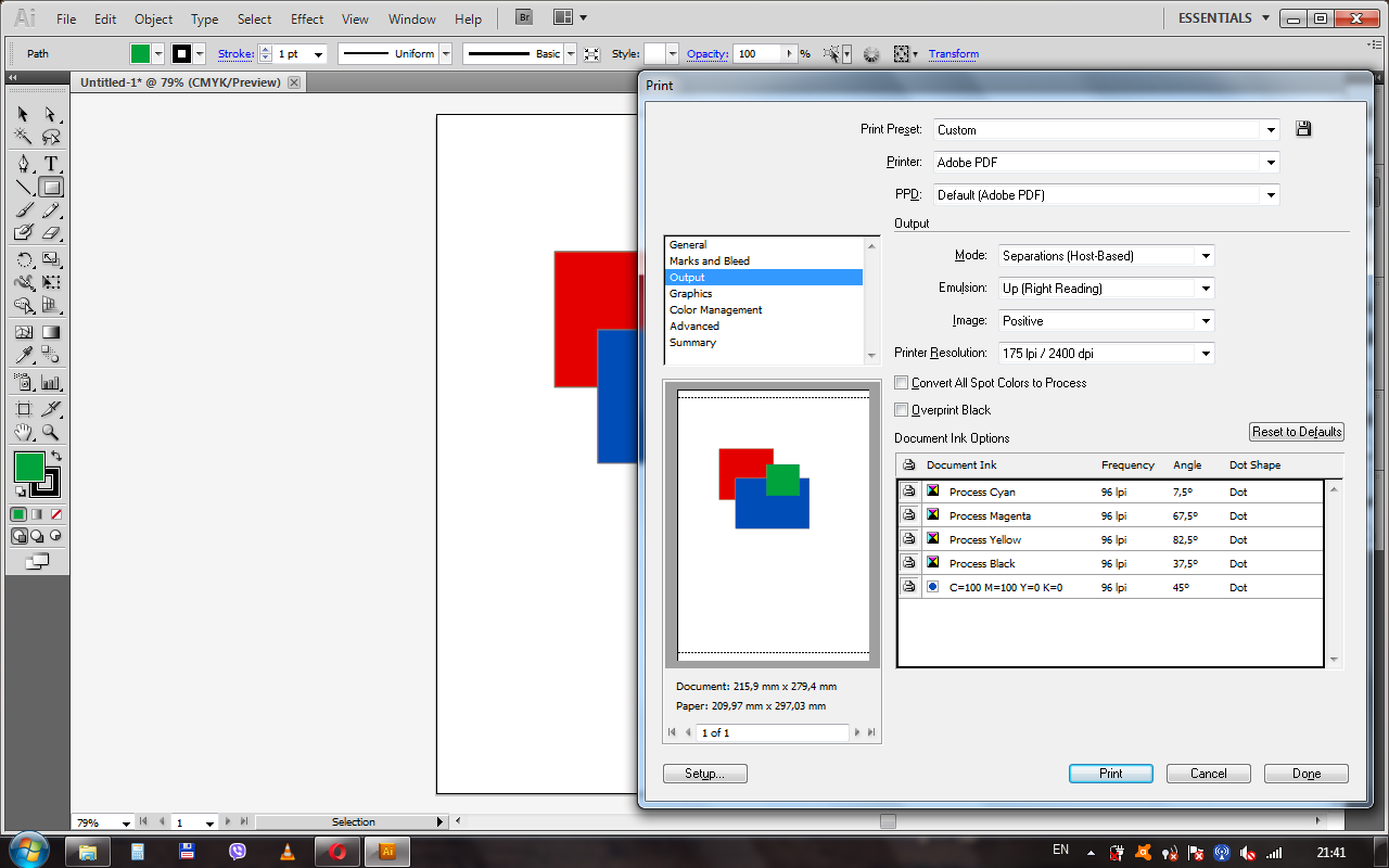

Михаил прав, в пилоте в том числе можно назначить и углы и линеатуру и форму точки в придачу.Вы бы сначала рассказали, как даме сепарации из Иллюстратора вывести с прописыванием углов и линеатур.
И настройки Adobe Distiller дали.
А потом уже найти тикет отвечающий за рип в лен (примерно rip to screened len files) и отсмотреть результат во встроенном в пилот вьювере.
