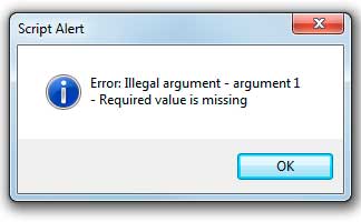

СС 2014 меня "послал":
    8.9 КБ · Просм.: 959
странно, в СС2014 Bounding Box у меня вместе с поворачиваемым объектом тоже поворачивается...
ps. только в случае только что нарисованного прямоугольника
pps. app.executeMenuCommand ('AI Reset Bounding Box'); вроде срабатывает всегда на любых объектах (при выделенном объекте)...
сорьки - все работает - разобрался - синтаксис не соблюдал )))
