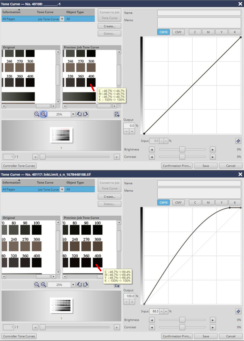

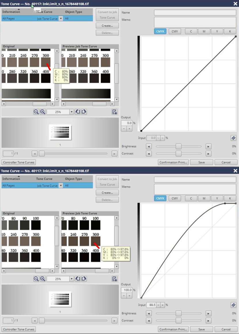

Предварительные результаты (C12000, печать из CS3 с обрезанным колорменежментом, вся обработка в драйвере отключена). По моей просьбе меняли тип материала (Coated-M/G) - без изменений. Для чистоты эксперимента осталось только сбросить калибровку (осуществлялась RU-опцией, состояние в ColorCentro не отображается), но не было возможности.
ЕСЛИ значения соответствуют реальным, максимальное покрытие с участием черного: 310; без участия черного: 300; CMY в составном начинает убывать на 200, черный остается неизменным.

Ну т.е. RIP коники таки действительно отправляет на бумагу не те проценты, которые заданы в файле, при отключенном выходном профиле(т.е. по сути отключенном управлении цветом)? Я правильно понимаю?
Реакции: Mike Zaitsev
Да. Я об этом сразу же и написал.

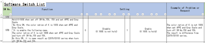

Кто может проверить?

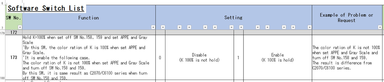

[Utility] - [03 Administrator Setting] - [Controller] - [01 Software Switch Setting]
    127.1 КБ · Просм.: 216
Сейчас глянул. C3070L, литаются от 1 до 200 и все "Off". Так должно быть, что они все отключены или я где-то протупил? Так то я по таким настройкам не лазаю.
Если ни разу не меняли, вероятно, по-умолчанию так и должны стоять.

Сейчас провел эксперимент :) Konica 3070L. Если отправить на печать плашку в 400% и кривыми выкрутить так, чтобы эти 400% ими и остались, то машина их напечатает, но при этом появляется пыление на краях. А вот на плашке в 200% пыления нет. На сканированном отпечатке это хорошо видно. При этом плашки 400% и 300% на ощупь заметно более выпуклые :) Так что ограничение в 230% видимо с этим связано.
