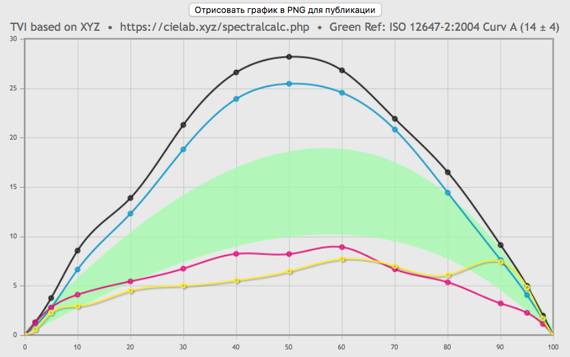

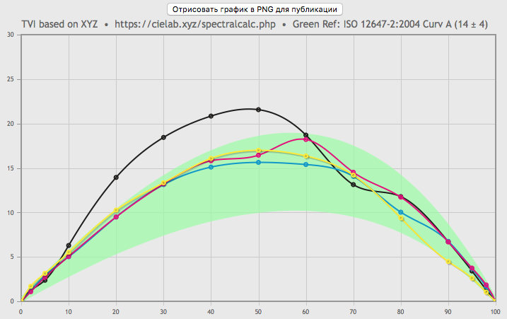

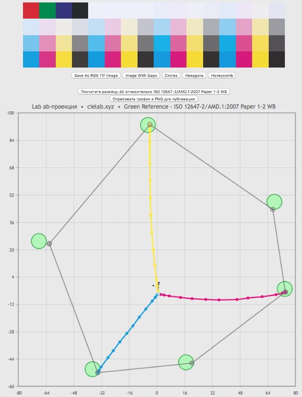

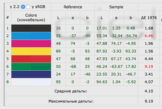

Итак — вторая итерация — колористика неплохо, бинары так себе, TVI намного лутше первой, но... не очень — это пока замеры одной шкалы 64.
Знімок экрана 2020-03-02 о 20.22.39.pngЗнімок экрана 2020-03-02 о 20.22.21.pngЗнімок экрана 2020-03-02 о 20.21.44.pngЗнімок экрана 2020-03-02 о 20.21.21.png

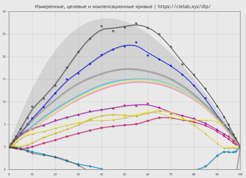

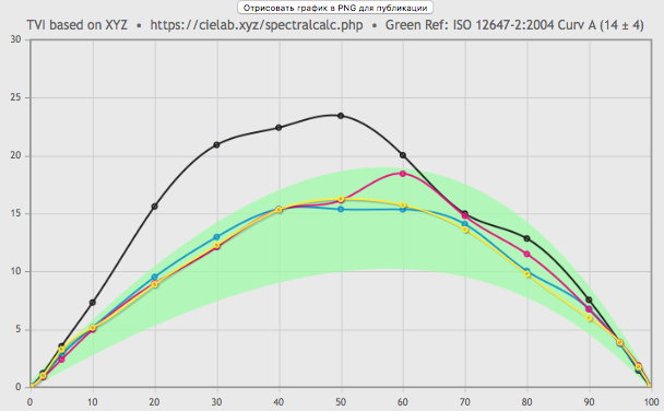

Напомню разницу между первой и второй итерацией по TVI
Знімок экрана 2020-03-02 о 15.59.17.pngЗнімок экрана 2020-03-02 о 20.26.05.png
или так — только по шкале 64
Знімок экрана 2020-03-02 о 20.21.21.pngЗнімок экрана 2020-03-02 о 15.56.31.png

Фотки тестовых спусков я выложил очень плохие, вживую намного красивее. Если сравнивать с экраном, то вторая итерация чисто субъективно попадает на 90%, первая на 30%. Если бы мой заказ, напечатали как на второй итерации — я бы был очень доволен. Ну и не забываем, что 2 итерация это только компенсационные с первой. Когда я учту замеры второй итерации — я думаю в допуски ИСО уложусь.
Добавлю, почему черный не уложился в допуски до 50% ? — очень просто объясняется — у них двоение на черной и синей секциях. По мире видно, что двоение на черной в конце дня подросло. У них еще не решена проблема с лапками захватов между секциями. Так, что считаю калибровка прошла более-менее успешно и прогнозированно. Я ожидал, что с двоением будут проблемы. Главное обрел практический опыт. Спасибо Михаилу за учение. :)
Охват немного слабоват после второй итерации — черную недокатали — поищу спуски с большим накатом черной.

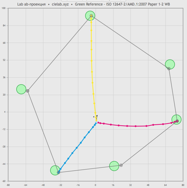

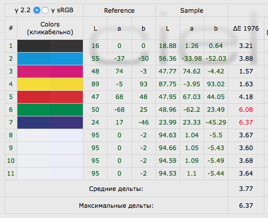

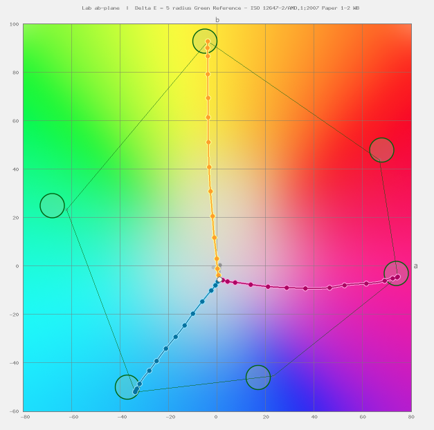

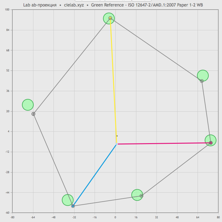

Вот нашел листик второй итерации, на котором на максимум приведена колористика — только зеленый не вошел. Но если зеленый проверить по фогре 39 — то входит. Но охват почему-то очень слабенький.
Знімок экрана 2020-03-02 о 22.31.18.pngЗнімок экрана 2020-03-02 о 22.31.36.pngЗнімок экрана 2020-03-02 о 22.33.05.pngЗнімок экрана 2020-03-02 о 22.39.05.png
А вот по TVI двоение на черной подложило мне свинью. Но вижу, Михаил, что в моем случае эврестическая компенсация бы не подошла.
88% очень неплохо по охвату. У меня поменьше. А еще финской бумаги нет, так у меня на шведской и еще меньше.

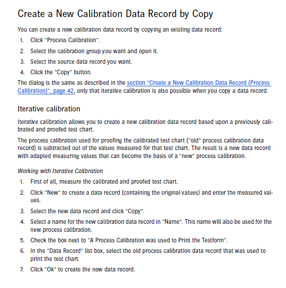

Еще вопросик — как занести поправки c второй итерации по целевых Фогра 39 в РИП MetaDimension?
У меня такой алгоритм действий (проверьте пожалуйста)
1) 1 итерация — вычисляю поправки в DLP-калькуляторе относительно целевых фогра 39
2) 2 итерация — вычисляю поправки в DLP-калькуляторе относительно целевых фогра 39
3) суммирую поправки 1 и 2 итерации и вычисляю в DLP-калькуляторе виртуальный TVI по целевых CMY - A-curve, K - B-curve
4) вношу эти TVI в РИП MetaDimension (так как мета поправки к точке «не хавает») для целевых CMY - A-curve, K - B-curve (тут напомню, что в мете A-curve и B-curve отличается немного от Ваших, поэтому будет чуточку неточно в сравнении с Вашим DLP).
Как запасной вариант я им сделал три DLP-шки — DLP1 - 1 итерация, DLP2 - 1+2 итерация, и так как печать проводилась в один день — DLP3 — среднее (DLP1: DLP2). Скорее всего, буду им рекомендовать делить по DLP3, а не по DLP2, так как выброс черного на второй итерации по TVI возможно был случайным. Поэтому перестрахуюсь.
Применение всех трех DLP-шек визуально очень похожи между собой — так-что большой беды не должно быть.
Возможность второй итерации есть. А можно еще добавить поле для коррекции кривой.
Про итерацию в доках больше вообще ничего, только эти сухие строки )

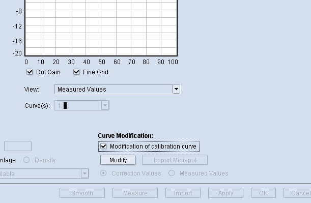

Да я так делаю. Но нам тут показали еще третий раздел администрирования кривых и вроде там доступна точка, я-то этот функционал в разделе калибровки искал и не находил.
Реакции: colorprint
Занес наконец-то калибровку в РИП мета -- будь он неладный. Калибровочный сет я уже давно сделал – РИП СтП нарисовал те же самые кривые TVI по данных измерений, что и калькулятор Михаила. Но вот в принт-листе калибровка не разшаривалась, что-бы выбрать ее для конкретной работы (галочку експерт включил).
Пришлось вызванивать знакомого спеца из Киева. Он отдаленно залез в мету, полез еще с какой-то другой стороны (я даже не успел запомнить) – короче разшарилась в СтП моя калибровка. Тем более он подтвердил, что я все сделал правильно.
