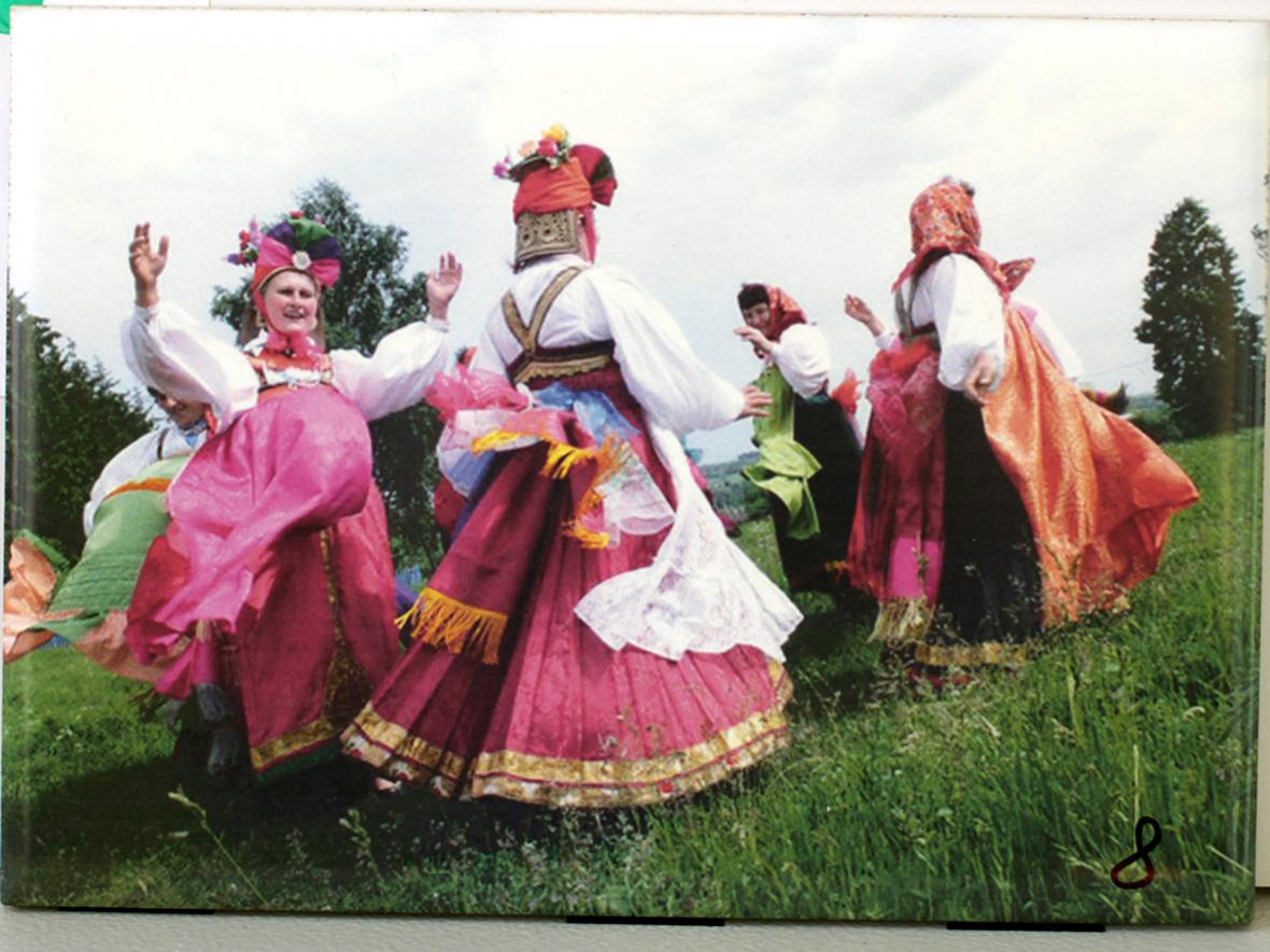

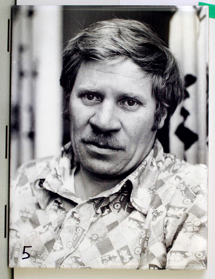

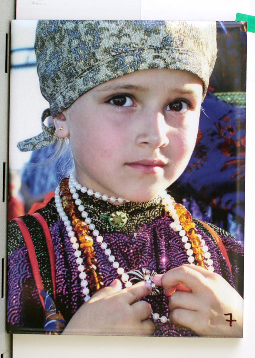

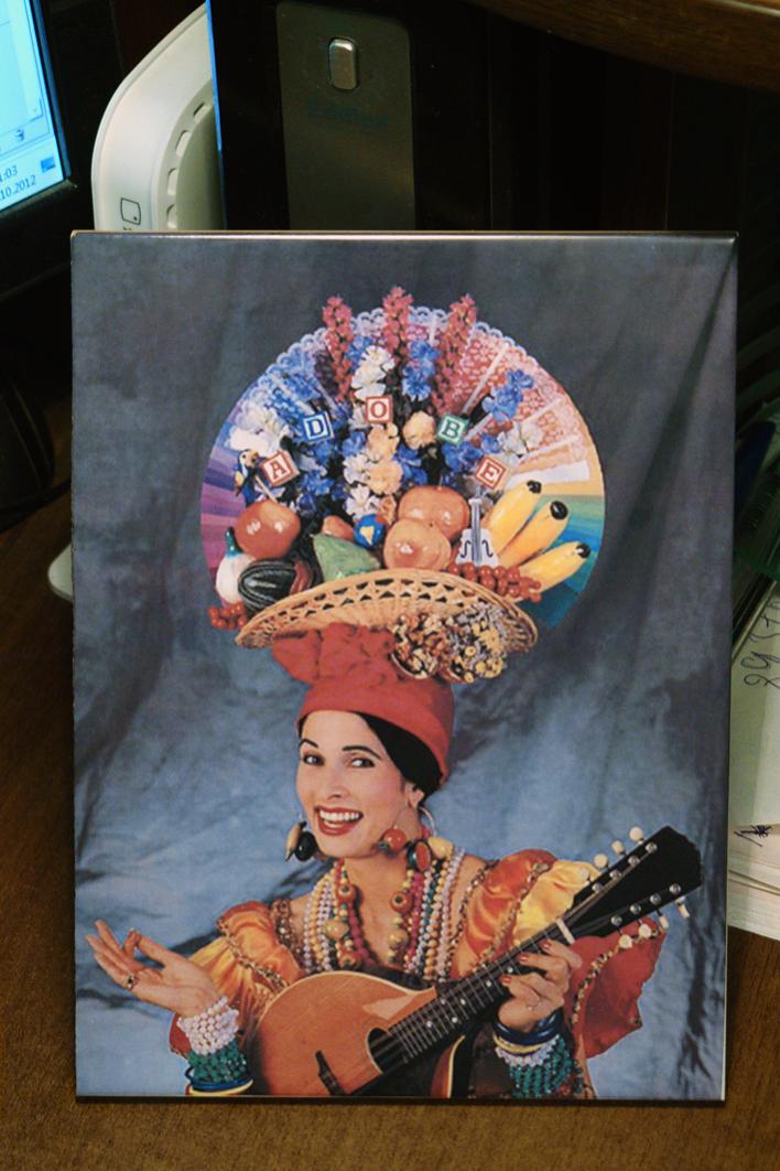

Здравствуйте господа. Почитал ветку, но рассуждать ни очем не буду.Скажу лишь из своего опыта. Имею машину Infotec ICS 2020-лазерная МФУ. Машина заправлена керамическим тонером, так вот последние 2 года работал на одном построенном профиле и не по тому,что дорого заказывать, а по тому что небыло надобности и в любое время года машина отрабатывала без косяков. Делал и штучные распечатки, делал и фотопанно,где до 90 плиток доходило делать(20смх30см).Профилирую и калибрую машины сам. Профиль строится не по бумаге, а по обозженному образцу, так как краски после обжига, при температуре запекания немецкого керамического тонера 780-820 градусов и итальянского тонера до 905-915 градусов меняют свой цвет относительно того,что было на бумаге после распечатки. Цветовой охват у керамического тонера значительно уже,чем у родного тонера или аналога , но после профилирования и калибровки машины,результат получается довольно приемлемым и это,если учесть на керамической плитке и после обжига.Смотрите сами. Все распечатанно полноцветом и черно-белое в том числе. Правда некоторые образцы на разных машинах распечатанны и разными тонерами, но это не бумага,а керамика.....Лазерные машины не можно, а нужно профилировать, если есть в этом необходимость. Лично мое мнение....:)

В том то и дело,что стандартов нет и цель профилирования не к оригиналу подогнать по цветам,а сделать работу с действительно правдоподобными цветами, что бы небо было голубым,а не уходило в зеленый,что бы волос на голове был черным,а не краснил, что бы зелень не синила и т.д... Вы наверное не знаете,но большенство практикуют в место мадженты сыпать красный керамический тонер,думаю представляете что получается без профилирования? Да и сам по себе керамический тонер далек по цветопередаче и параметрам от родного тонера,на который настроена машина.
Вот оригинал,а готовое обозженное выше,сравните: разве плохо? C учетом очень узкого цветового охвата керамического тонера.
