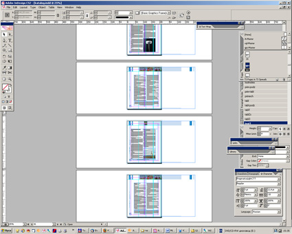

Показываю на скринах, что у меня получается.
2 - без facing page,
1 - facing page снят, потом поставлен вновь с отключенной кнопкой Allow Pages to Shuffle.
Везде вылезают элементы другой полосы разворотного шаблона, и никак не получается сделать его неразворотным.
В совете striz сказано, что нужно создать матеры для левой и правой страницы отдельно. Чтобы на мастере для левой стр. правая была пустая и наоборот. И применить к соотв. страницам.
katrina сказал(а):
Здесь нужно, чтобы были 2 одностраничных мастера - для левой стр. и для правой. Почему у тебя не получается это сделать - не знаю.

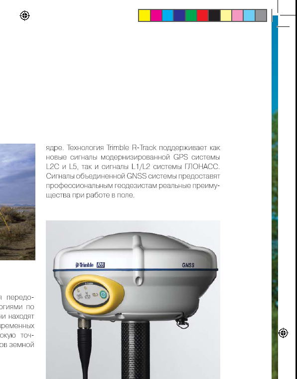

По тому, что я там разобрал, - проблемы вообще никакой нет. При печати ставите блиды нужного размера на все четыре стороны, и все. В чем проблема?
То, что предлагал я – это для общего случая, когда в корешок уходят разные пикчи, накладывается одна на другую.
Кстати, а вы уверены, что в данном случае вылеты внутрь вообще нужны?
Зачем при пополосном выводе метки реза? Одну полосу на печатный лист будете класть?

Вывод будет не постраничный, а через Инбуклет, спуском. На новой картинке показываю, что у меня сейчас получается в pdf, при том, что стоит и bleed, и slug.

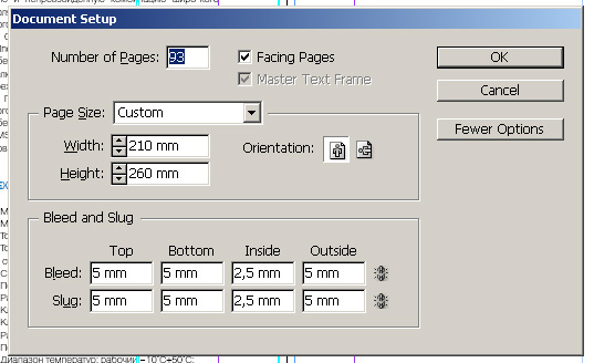

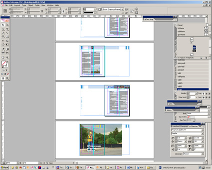

Показываю, кстати, свои установки в параметрах документа, попробовала сделать по совету от dimon222. Что же я делаю не так?
При выводе через Inbooklet, как и просто при печати в pdf, элементы изображения с одной страницы залезают на другую.
