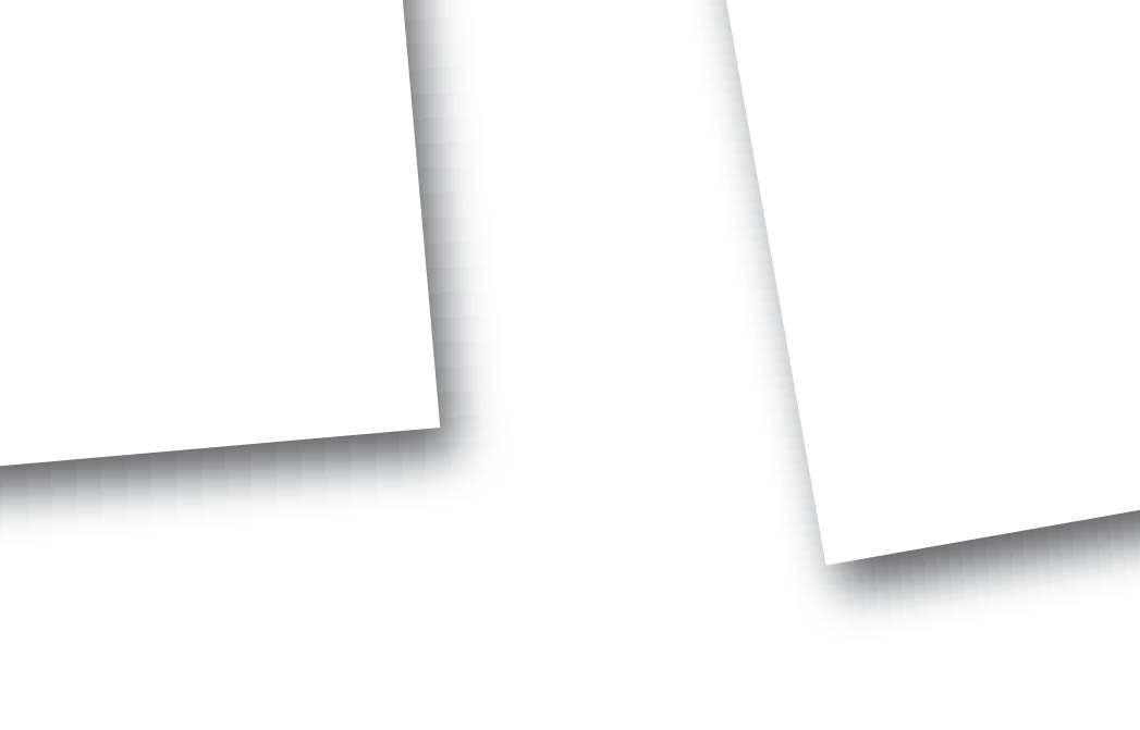

to ch_alex: при Ваших условиях у меня тоже все нормально. Создал документ, серия блоков с углами 5...85 град. приращение 5 град.--полосы на 5, 10, 15 (совсем мало), 75 (совсем мало), 80, 85 (см. фото (5 и 10 градусов))
to AndAnAs: "удобные для группового использования, импорта и экспорта Output Styles, Style Sheets, Dashes & Stripes"--типа этого нет в 4-том (всесто Output Styles--print styles (output был один)). Что-то не видел у кварка апгейда 7.2 (7.1--7.3--7.31).Item Styles -- для 4-ки есть QX-tools (хотя Item Styles все же лучше). Job Jackets--удобно и хорошо, если верстальщики мочат кто во что горазд
to ch_alex: надёжность и безглючность работы - превыше всего. Двумя руками за. Использовать 4-ку (быстро, надежно), при необходимости готовые верстки засовывать в 7-ку (не забывая про углы поворота и переносы)
Это после 10-ти лет работы гениальных програмеров и менагеров кварка. С таким отношением к нам, в будущем, кажется мне QXP--каюк...

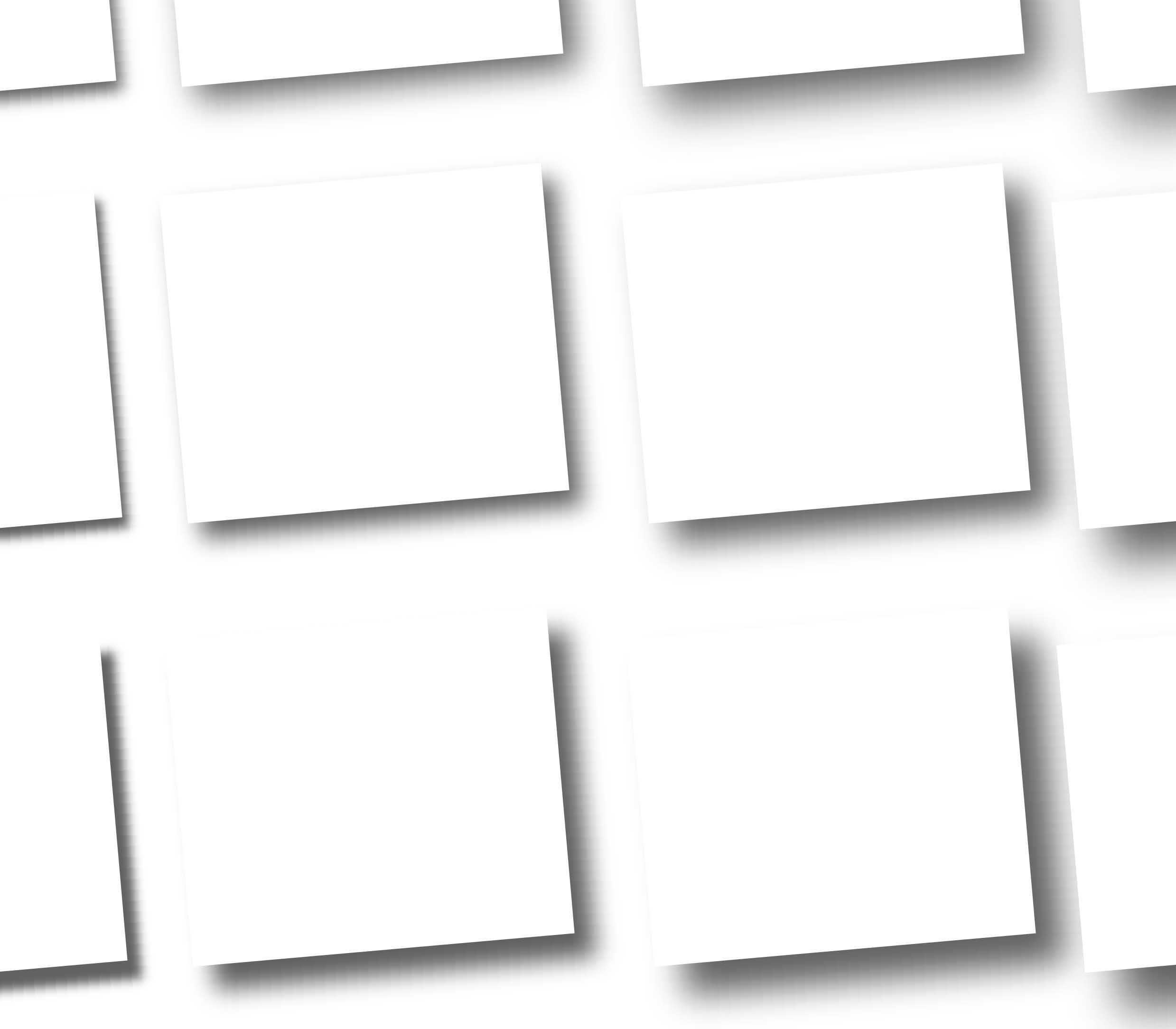

А мне так не кажется
Попробовал покрутил 2 объекта с тенями и сверху положил 2 псдшника с прозрачностью. Ничего похожего на описанное не увидел. Вы точно Кварком пользуетесь?

Уважаемый--на какой угол Вы повернули бокс? попробуйте от 5 до 10 градусов. (попробуйте разные углы--есть super step&repeat) Полосы и на макос 10.4.11, кварк 7.31; и на винХР+7.2; и при експорте и при печати в постскрипт. Вы точно читали мой пост?

Хорошо, я, Вами уважаемый, теперь повернул верхний бокс на 3.106°, а нижний на 6.973°.

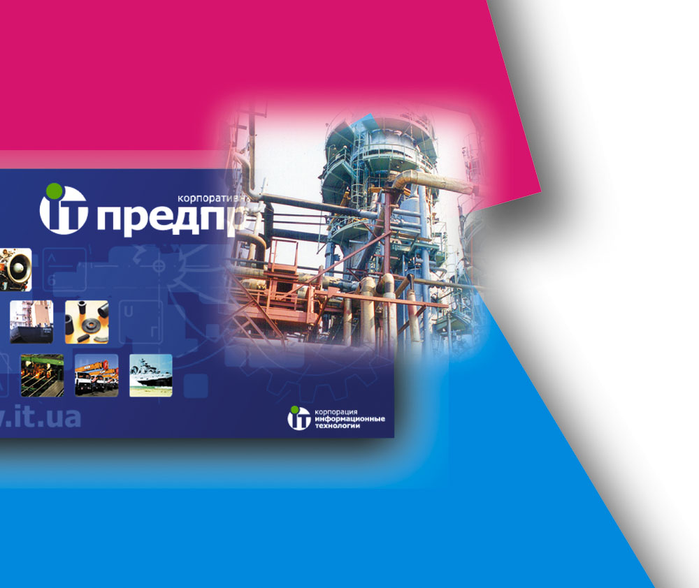

Не хочу никому ничего доказывать, к чему-то призывать и тому подобное...
1-ый вопрос: Выяснил--полосы в тенях зависят от угла поворота и размера тени (влияние плотности (opasity) не выяснял).
2-ый вопрос: повернутый psd (alpha mask) и его влияние на сопряженные иллюстрации--ответ: не крутить ни psd ни иллюстрации если в них есть четкие границы (например растрированный текст) (если вы хотите оставить границы четкими)
3-ый вопрос: работать как в 4-ом кварке

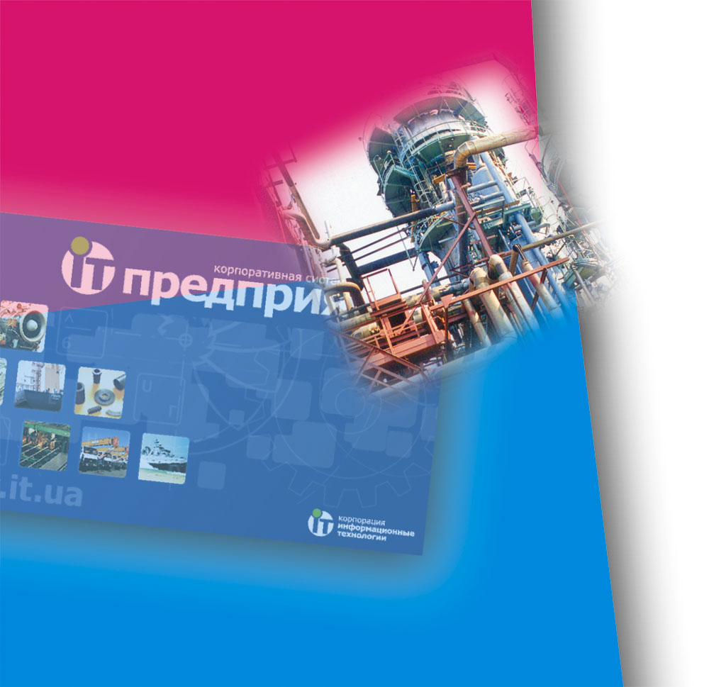

Не увидел. А неповторяемый результат эксперимента говорит либо о случайности, либо о барахлящем оборудовании. Достаточно странно утверждать, что что-то есть и не обращать внимания на то, что у кого-то этого нет. А это говорит о предвзятости.
Ваши полосы, кстати, никак не могут быть связаны с монитором?
Я покрутил. Даже прозрачность нижней картинке сделал.

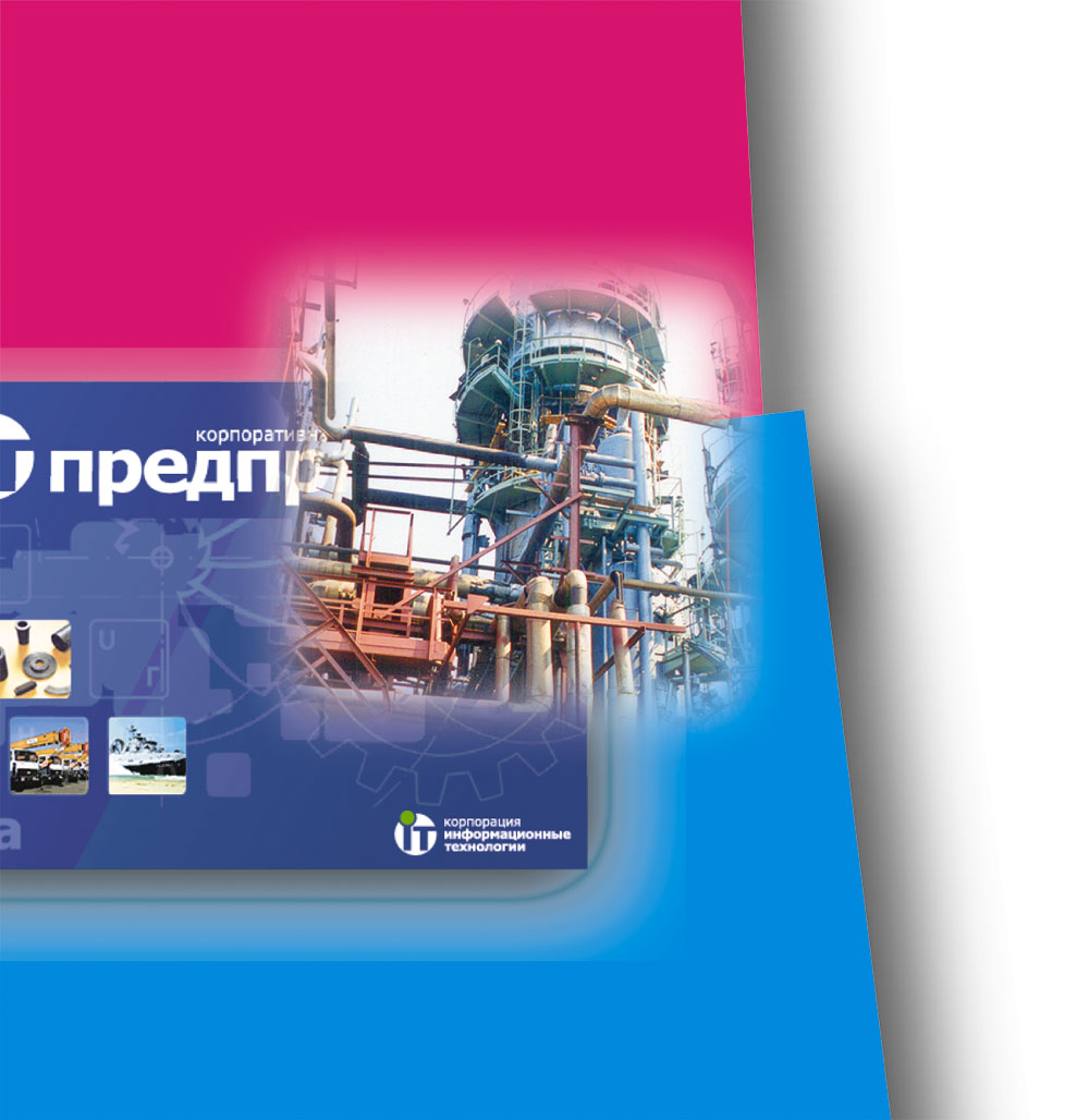

2 dids и другие, у которых полоски в дропшедоу получаются при растрировании.
В опциях вывода в PDF есть раздел Transparency. И там можно задавать разрешение, с которым генерируется тень при растрировании. По умолчанию там стоит 150 dpi. При такой разрешилке действительно получаются полоски. Поставьте 600 и никаких полосок не будет. Все гладенько.

Попробовал другие углы...
В общем, ощущение такое, что имитация тени страдает. Такое ощущение, что пересчёт выполнен по методу Nearest.
Ответ: Кажется мне QXP--каюк...
по моим результатам качество тени зависит от размера (чем больше--тем лучше (~2-3 mm blur)); от угла поворота (<15--хуже); от разрешения генерации тени (описано XTmaker) (выбирать лучше 600, разница между 400 и 300 небольшая)
В прикрепленном файле показано биение резких границ сочетанием повернутых иллюстраций.
Конечно мне могут указать на увеличение при просмотре. Но ошибки в начале технологической цепи потом только увеличиваются.
