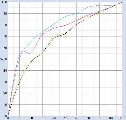

А что будет, если Вы попробуете скомпенсировать процесс, который изображен на рисунке? Обратите внимание, что формы C и М - заведомо выполнены хуже, попросту брак. Хотите попробовать это компенсировать на 8 битах?

Боятся не следует, но применять тоже. Потому как
Happy сказал(а):
Вы видели такую флексографскую печать AM-растром, чтобы после печати не было ступеней? Я нет.
Это невозможно компенсировать, поскольку:
1. искажение вызвано вероятно разовым отклонением в технологии производства.
2. обратный пересчёт показанной зависимости не даёт однозначности (перегиб графика), поэтому неустранимый брак в Y тоже, хотя и менее заметный. Тут помог бы иной метод компенсации, например Xi+Fi(Xi), но я не уверен, что такое реализовано в моём RIP.
По крайней мере Calibrator психует, если не видит положительного прироста кривой.
