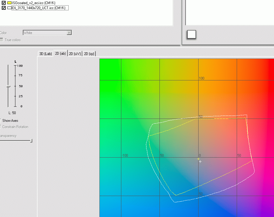

P.S. С EFI-бумагой был некоторый странный результат. Номер - 9130. Я про такую бумагу никакой инфо не нашел. А продавец заявил - что это некий "дешевый" вариант 9150-ки. А странность такая - при использовании набора EFI Best 3 c родными чернилами на EPSON7600 на этой бумаге охват в тенях был намного хуже FOGRA39.
Странный номер какой-то. Что-то действительно нету такой бумаги. А номер точно такой? Не 3170? Потому как именно 3170 считается "недорогим" заменителем 9150. По охвату она практически такая же, как 9150. Вот скриншот и измерения, если кому интересно. Только измерения сделаны для Эпсона 4000, там первый ультрахром и тени там похуже, чем у К3.
    147.8 КБ · Просм.: 585
