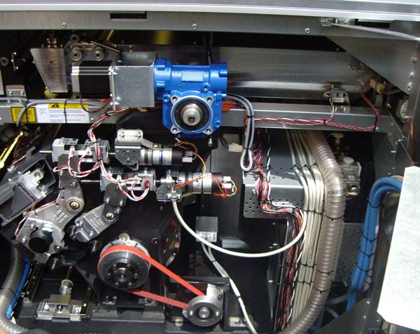

Вскрытие показало следующее:
    54.2 КБ · Просм.: 858

Ха... Вот тот красный ремешок накроется первым.
Но выглядит страшно.
Ответ: Хотим купит CTP. Вопрос...
Это зубчатый ремень, если не ошибаюсь. С ними обычно проблем нет.
Он растягивается, может соскочить.
Но там по крайней мере всё понятно.
Во-вот. На авантровских проявках такие ремни по десять лет крутят три секции валов, которые в неочень чистом состоянии рукой струдом проворачиваются :))
И ничего, не тянутся не рвуться, когда с умом сделано.
ctp_power сказал(а):
S74. Проблемы начались не сразу, где-то через месяцев шесть-семь.
Можно подробности мне в почту? Чья поставка, кто устанавливал и ремонтировал? Что-то я не помню, что бы за последний год мы на 74 супрасеттере-классике меняли два-три раза лазерные головы.
Да и остальные проблемы вызыывают у меня некоторое.. Удивление.
Не растягивается и не соскакивает. При условии своевременного проведения всех профилактических работ.
