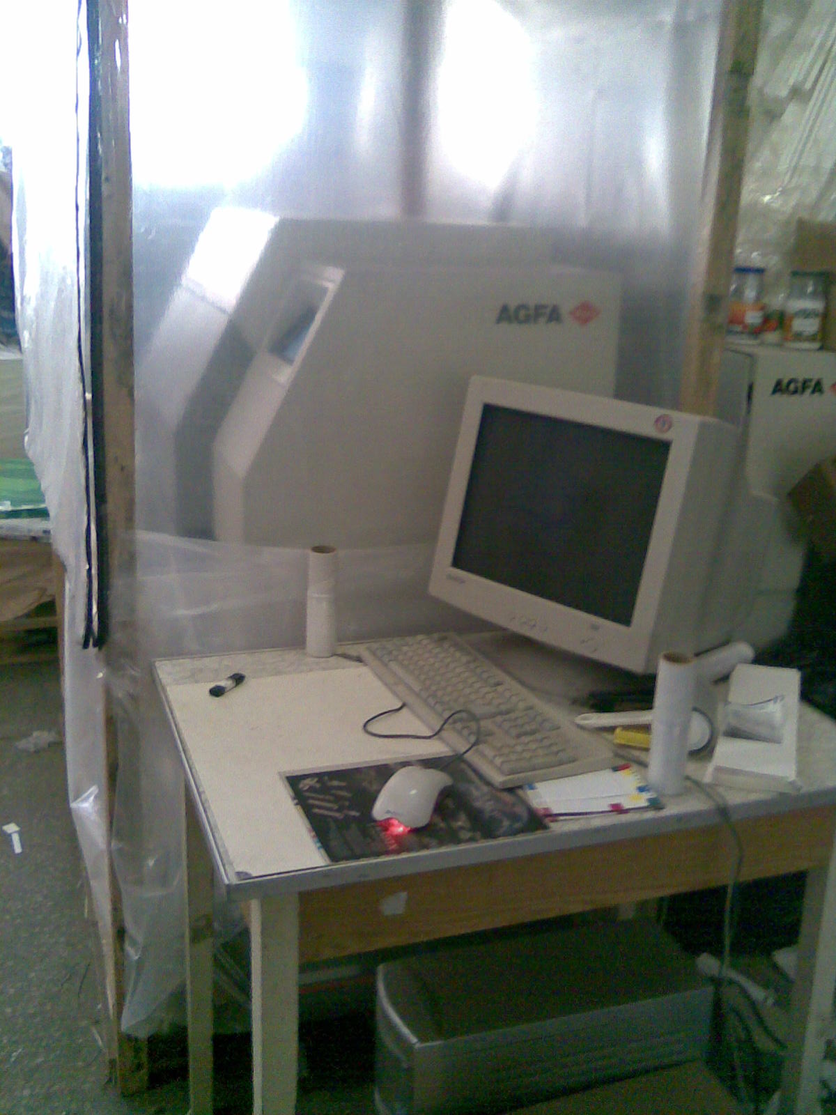

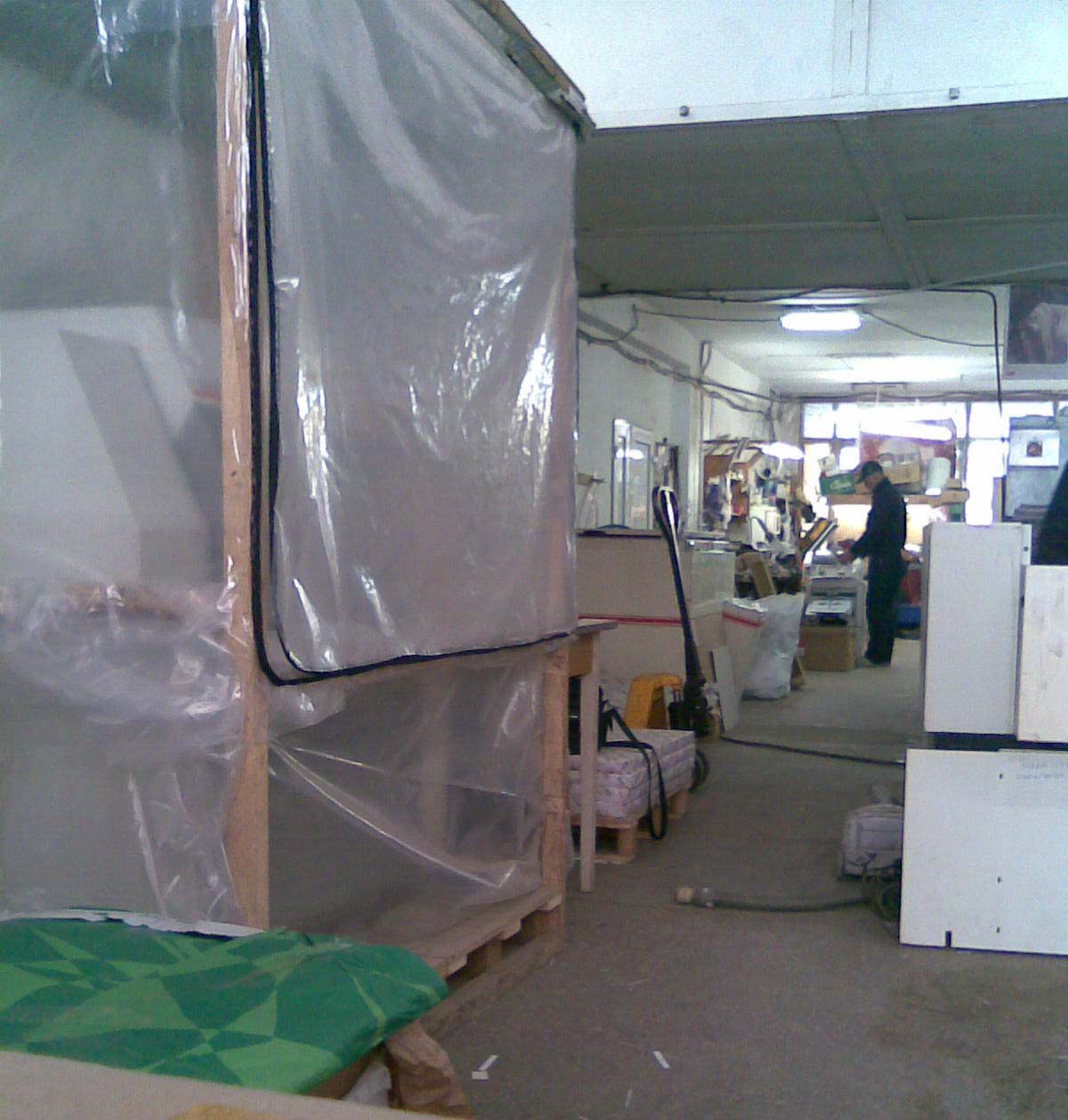

ещё раз убелился в правильности выбора, когда купил ФНА, а не СТР. Короче, рейдеры захватили здание, в котором стоял ФНА (и офис). Пришлось в срочном порядке перезжать. Для офиса помещение нашлось довольно быстро, но ставить авантру было негде. Пришлось установить на производстве. Ну не было вариантов. Свободное место было только в 10 метрах от входа (первый этаж, улица) и рядом с гильотиной. Первый же день показал, что так жить нельзя... Куча мусора. От безисходности придумал скафандр. И шо вы думаете? Два месяца на месте, где нет в принципе влажной уборки показали: ни одной пылинки. Дело в том, что воздух внутри скафандра, за час несколько раз прогоняется через фильтр. Окошко на молнии.
В общем, если кого припрёт (как меня), знайте, что есть такой вариант (офлайн). Стоимость аренды производства и стерильного офиса отличается в разы!
Удачи.

Ответ: Километровый пробег ФНА
Mahor
Да... зачешь жить не так раскорячишься (с)
Зачот вашей находчивости, однако! :)
Надумаешь делать, старайся собрать халабуду из одного цельного куска клеёнки. Я сбил два поддона, к ним собрал раму с бруса. Потом внутри каркаса пристеплировал клеёнку. купил на рынке 5 метров змейки и пришил к окошку. было желание раньше зарисовать решение, но боялся без статистики насоветовать.
Спасибо за отзывы.
А если взять фильтр воздушный (в автозапчастях) и канальный вентилятор кубов на сто...
Да под этот скафандр. Вообще стерильная зона получится. Молния будет не нужна. :)
Идея правильная, tatarin! Только не надо злоупотреблять большими потоками - внутри будет некомфортно: придется ещё ручку внутри приделывать, шоб оператора не сдувало :)
И воздухозабор сделать повыше от пола, чтобы фильтр не забивался пылью быстро.
