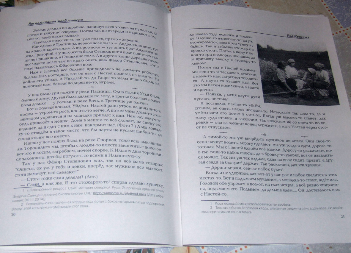

Вот, извините за упрямство, но пока всё же на текущем формат 170х240 с учётом замечаний исправил кое-что кроме переносов, предлогов и пр. и сделал PDF; распечатал буклет из восьми листов с целью проверить: получится ли печать на А4 – не терпится проверить! Получилось, можно так распечатать, правда надо с центровкой поработать, а то средник не совпадает. Теперь думаю сделать таким образом один экземпляр всей книги буклетами, сшить их и так, без корочек и отдать на суд родственников: пусть не спецы, но книг-то ведь много разных читали, всё равно какое-то суждение будет, заодно и ошибки найдут (есть учитель русского языка).

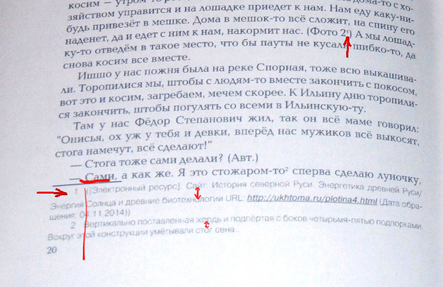

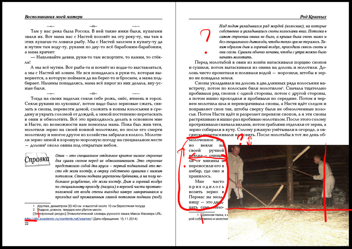

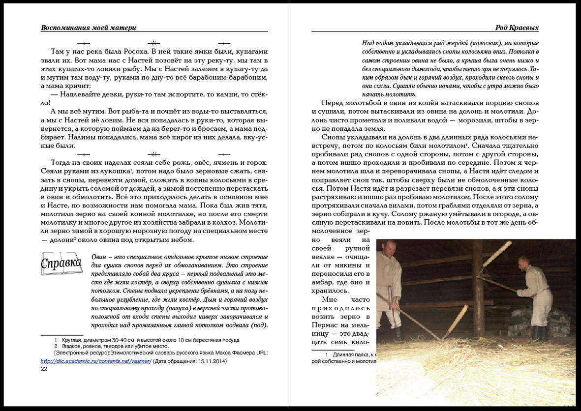

1. Сделал скрин проблемного разворота:
· Сноску закрыла фотография
· Сноски на левой полосе: можно ли так оформлять ссылку на электронный ресурс?

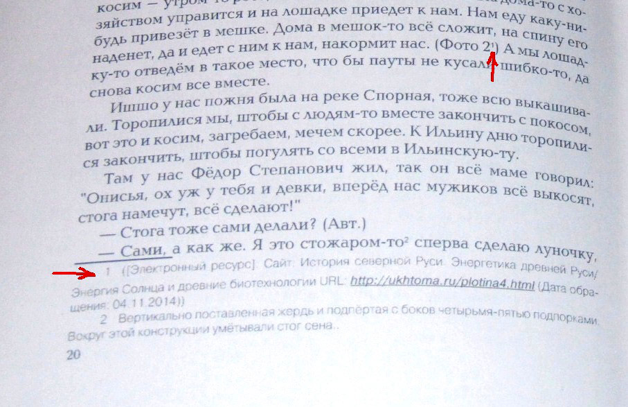

2. Сфотографировал (получилось не очень) разворот – там тоже вопрос: можно ли так оформить ссылку на фото?
Интересуюсь: а как две страницы шириной по 170 мм (то есть 340 мм в развороте) и высотой 270 мм влезли на лист А4 размером 210х297 мм?
Она сама это сделала?'))'
Можно. Но лучше придумать иной способ - сделать цифру курсивом, отделить скобкой, заменить на астериксы (звёздочки) и т.п.
1. Что с межстрочником в сносках? Если там кегль меньше, то и межстрочник должен быть поменьше.
2. Можно сделать сноски курсивом (может быть, и не нужно - надо смотреть).
3. Я бы выровнял сноски по вертикальной красной линии, а цифры сделал верхними интексами - как в тексте.
4. Почему сноски на разных расстояниях от текста? Почему одна из сносок "прилеплена"?
5. Неудачный перенос врезки на следующую страницу. Лучше бы попробовать переместить его на одну страницу.
6. Фотография - это вообще что? Ну поставьте её нормально - да и всё. Зачем вы оставили этот огрызок текста слева? Зачем поставили фотографию под обрез - чтобы поуродливее выглядело и чтобы печатать сложнее было?
7. Да, разделители - уродливые. Похожи на какие-то кривые типографские метки. Лучше оставьте звёздочки.
1. из индиза вывел на печать в AdobePDF
2. полученный PDF на Xerox Phather 3250 распечатал буклетом на А4 - мой принтер это умеет делать
Какой смысл? Распечатывать такое изделие даже для корректуры следует 1:1
Похоже, ТС не уловил подвох. @NikAR, возьмите линейку и измерьте на вашей распечатке буклетом длину линии, которая в колонтитуле. Совпадает её длина с той, что указана в Индизайне?
