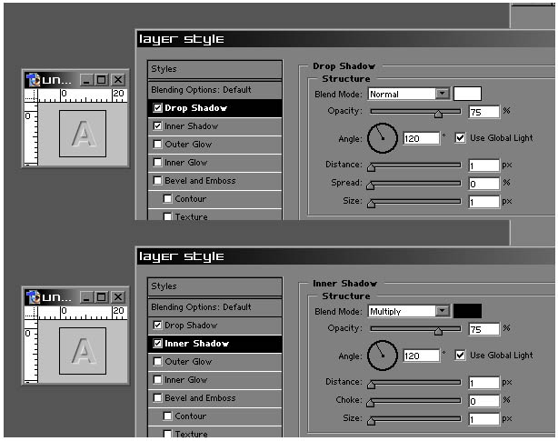

Solo.
Стандартными средствами фотошопа
    63.8 КБ · Просм.: 692

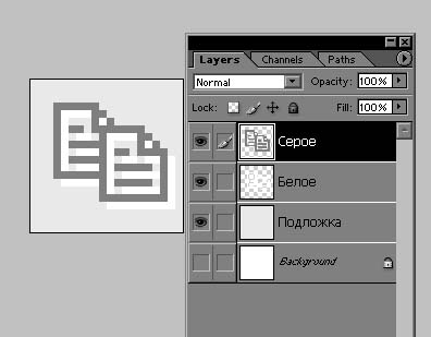

А вот все равно не понял (может лыжи не едут, а может я ...)
вот файлик (пример), нужно из первой картинки получить вторую. Если кто знает, напишите по шагам (для чайника с блюдцем :)
Конкретно для этого случая
Берем цветные иконки и ...
1. Дублируем слой (layer\dublicate layer)
2. Image\ajustments\Threshold (128)
3. Выделяем начертание иконки (select\color range\(пипеткой в черное)
4. Создаем новый слой из выделенного (Ctrl+J)
5. Осветляем (Ctrl+U\Lightnes=50)
6. Дублируем слой
7. Смещаем на 1 пиксел вправо и низ (Инструмент Move, Клавиши right, down)
8. Осветляем (Ctrl+U\Lightnes=100)
9. Оставляем два верхних слоя, добавляем серую подложку (например новый слой с заливкой 10% черного)
10 end
    27.3 КБ · Просм.: 640

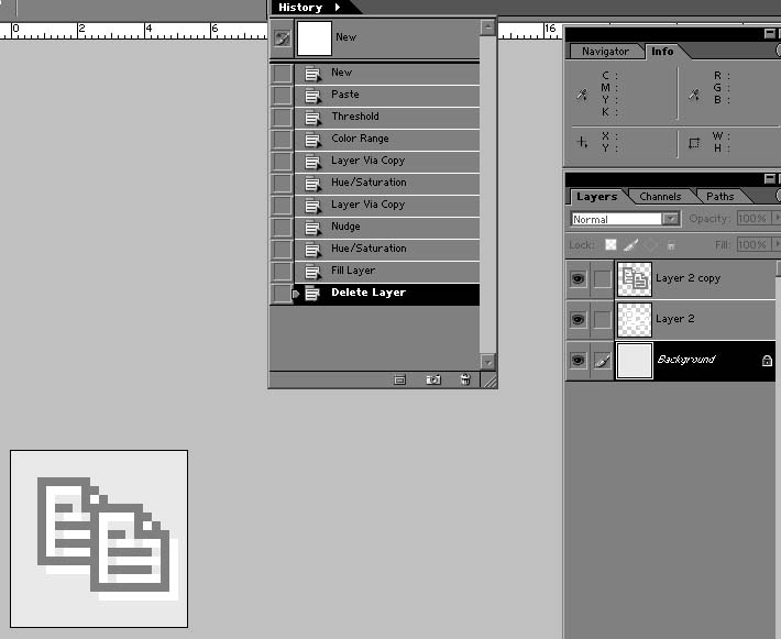

2 Solo
Threshold можно заменить хоть на Posterize (благо рядом)
2 Прохожий, нет (я не храню такие файлы...), попробуй еще раз, выше все расписано, ничего не пропущено...Хотя да, время есть
    54.8 КБ · Просм.: 807
2 rdes02
А работает!!! Классно!!!
