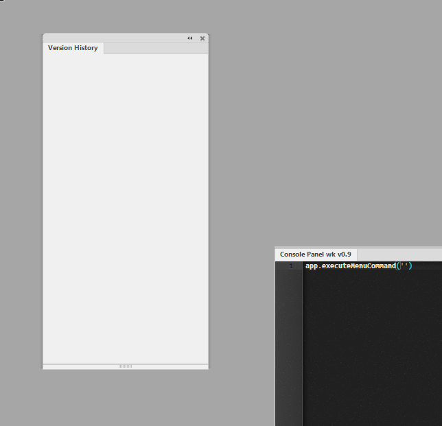

Да хз что у этих индусов в головах творится. Попробуй с пустым аргументом: app.executeMenuCommand('')
Раньше пустой аргумент вызывал панель Properties. А теперь вот:
