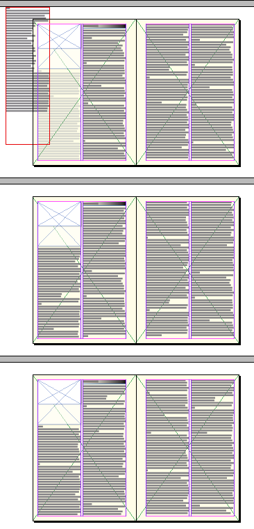

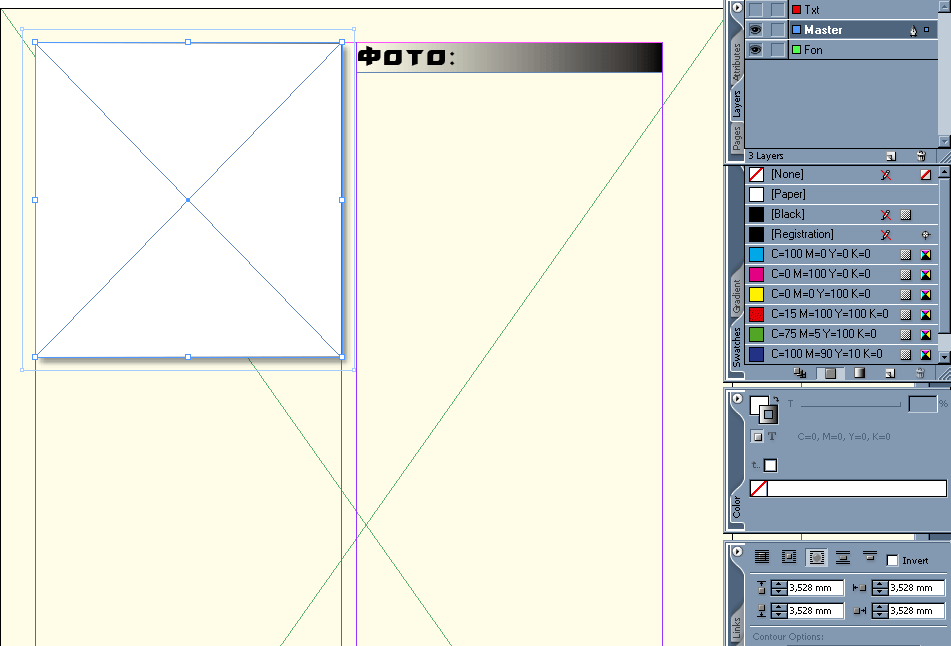

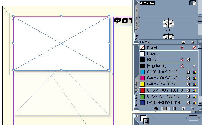

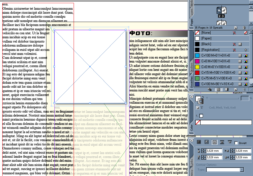

1) Создаешь на мастере чего надо обтекать и задаешь ему обтюкивание
2) Идешь на странички свои - выделяешь те на которых надо чтобы автоматом обтекло и жмешь alt+shift+ctrl+L - все поднимаецо на страницу действительно не теряя связи с шаблоном!!! См. рис. я изменил на мастере размер окна с обтеканием и добавил его поверх прежнего, а тому дал прозрачность но обтекание не снял. А потом смари слепок страниц - все там! Теперь если нижнее уберу - обтекать будет автоматом тока верхнее
Кстати можно локал оверрайд и снять.
Вот оно в картинках:
