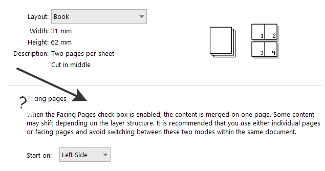

как у вас выставлено тут ... правда это 2019, но вы надеюсь сорентируетесь
прочтите предупреждение

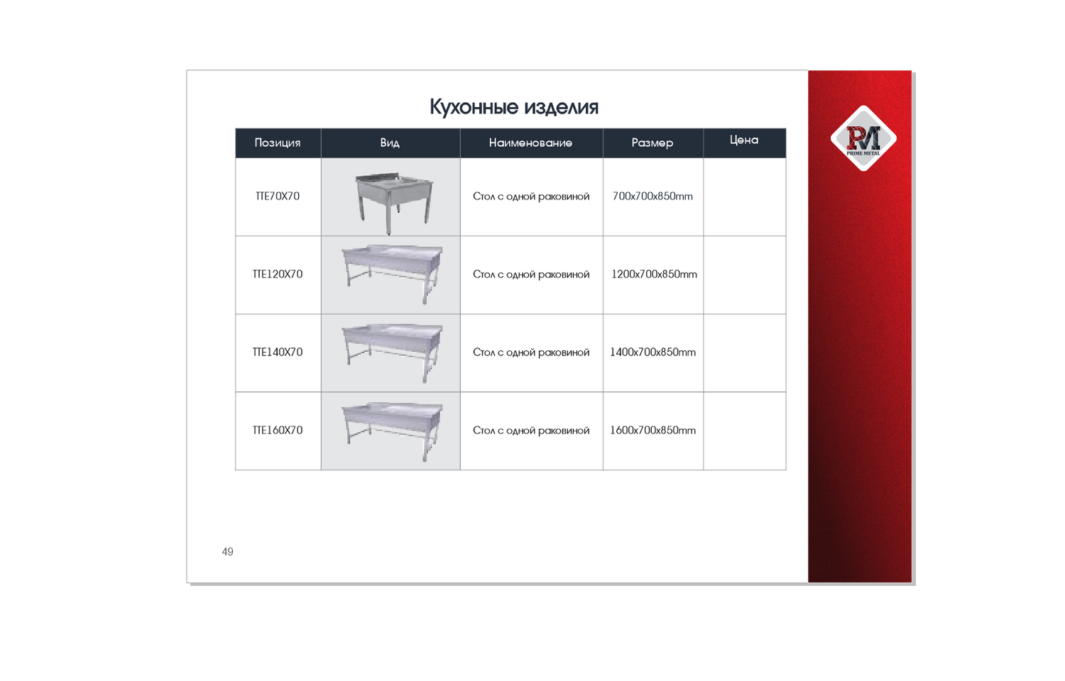

вот так выглядят все страницы разница в развороте просто целостная страница А4 без ничего. Я ни делала это в виде брошюры, так просят просто на отдельных страницах располагать, ни делать разворотом.
