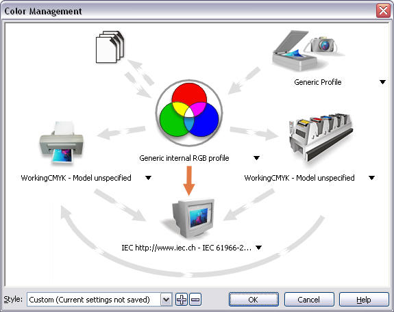

Корел содержит в себе историю развития его CMS, и поэтому там еще можно найти кнопку Color Correction, хотя в интерфейсе по умолчанию ее нет. Отключаете кнопку - нет CMS'а, включаете - есть. Какая адобская программа может похвалиться такой фитчей? Вы можете сказать "Анах нам это надо?" - вам не надо, а какому-нить кадовцу или топографу может быть и пригодится конвертить цми в ржб без цвета, логически. Корел же с сильными кадовскими традицями вылез из тьмы веков.
Кнопка Color Correction производит действие аналогичное отключению стрелки идущей к монитору от Internal RGB (или от любого другого устройства если вы включили его на пруф).
Правильно настроенный цимес Корела выглядит так:

Ответ: Корел не в состоянии правильно работать с цветом?
А если вы пустите стрелки на монитор от iRGB через принтеры - тогда у вас будет режим Proof Colors (там есть даже специальная стрелка для хард пруфа - от separation к composite printer'у), и все цвета любых моделей будут приведены к отображению в указанном цветовом пространстве. В результате вы не увидите RGB охвата у таких цветов как например Pantone 811C и вообще любых спотов, а равно Lab, HLS, RGB и тп. Заодно начнется чехарда с применением\неприменением профилей при растеризации\экспорте рисунка в растровый формат.

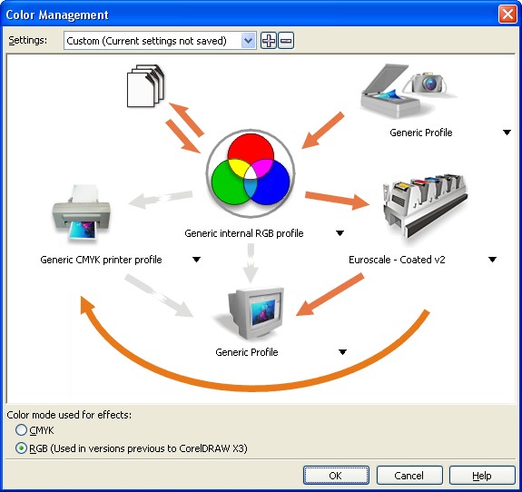

А у меня выглядит вот так и всё прекрасно работает. Отпечатки выходящие из типографии ОЧЕНЬ близки к экранному изображению.
    223.5 КБ · Просм.: 1 192
У нас также на всех компах. Тока зачем у Вас эффекты в rgb?
Ну разумеется. Вы же включаете пруф на тот же самый цмик - от этого ему ниче не будет.
Просто вы не увидите теперь RGB цветов только и всего. У меня так и было настроено, причем довольно долго, пока я не столкнулся с тем, что Корел не отображает как надо флюру и прочие споты которые выходят за пределы гаммы CMYK. Пришлось еще раз профтыкать его CMS чтобы понять как надо сделать.

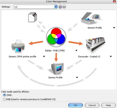

ИМХО...
(...держа в руках готовый буклет в 5 цветов)
    58.7 КБ · Просм.: 920
Zest сказал(а):
Я почему о флюре сразу пишу, потому что скажи вам " теперь вы не увидите цветов RGB или HLS охвата в документе, даже если они там есть ", а вы ответите, типа "А зачем мне RGB, там все должно быть в CMYK'е" Поэтому и намекаю что и в препрессе RGB нужен - иначе цвета чистых красок вы не увидите такими, какие они есть на самом
деле.
Не понимаю - зачем мне нужны чистые rgb-шные цвета "какие они есть на самом деле"? Мне наоборот - нужно увидеть те грязные, убогие оттенки, которые реально получаются в типографии. :)
Да и CMYK, собственно, вы все равно видите в RGB
На экране монитора - конечно в RGB. CMYK-мониторов пока еще не изобрели.
Как быть когда надо посмотреть как будут выглядеть не CMYK'овые цвета в CMYK'е. Ведь мы знаем что при этом происходит. Для этого и предусмотрена функция Проверки Цвета. Вы задаете для нее проверочный профиль и включаете: с этого момента все цвета в документе какой бы модели они не были будут приведены к отображению в режиме выбранного для Проверки Цвета профилю.
Это в Кореле? А где? Я искал, но так и не нашел.
В ФШ тоже самое есть - View > Proof Colors. Адоба рекомендует работать в RGB под CMYK пруфом...
Так в Фотошопе этот пруф и не отключается.
Так вот, а что касается Корела - следовательно включив пруф
Где?
В Кореле вы также можете сделать - в Color Management есть соответствующая опция.
Тоже не нашел...
Ну и главное - когда включен пруф то начинается путаница где включать Apply ICC Profile, где не включать - отключив пруф, то есть, пустив только одну стрелку от Internal RGB к Монитору, вы детерминируете это дело.
Так это и есть "пруф" - пустить не напрямую к монитору, а через separations printer? Тогда он у меня включен.
Научите как отображать пантоны в Кореле и Фотошопе. Я сейчас открыл EPS с пантонами Фотошопом, так он все равно конвертирует в CMYK.
И в Кореле не удается пантоны посмотреть. Я сделал как вы писали - пустил стрелочку напрямую к монитору, но цвет не изменился...
