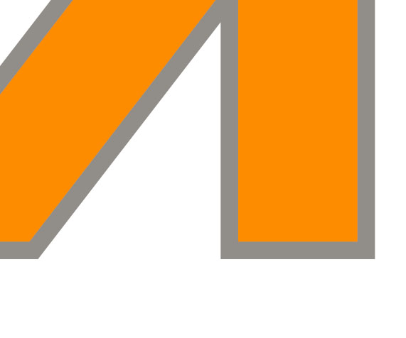

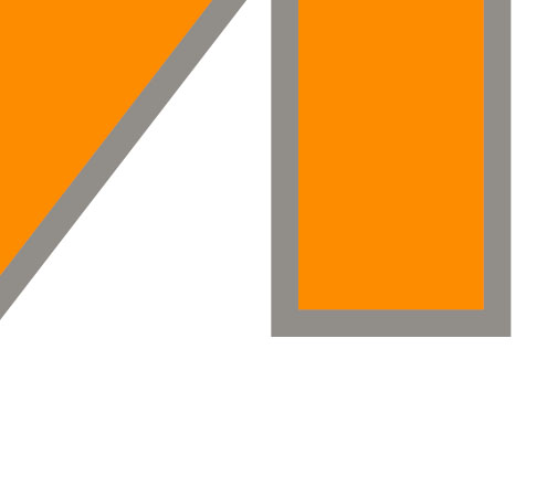

Цвет - PANTONE 716C жизнерадостно-оранжевый.
Сделал два снимка: spot-cmyk со стрелочкой через сепарированый принтер, spot-monitor - стрелка напрямую к монитору.

Ответ: Корел не в состоянии правильно работать с цветом?
Ладно, вы лучше епс выложите с этим вашим спотом.
Что касается ЖК мониторов, то они устроены как слайд: фильтруется свет источника. Черный на ЖК это максимальный уровень - все фильтры включены на полную. Белый (условно) - все фильтры отключены. Планарное расположение фильтров видимо дает возможность промышленности легче жить, и поэтому применяются те же самые зональные RGB фильтры.
