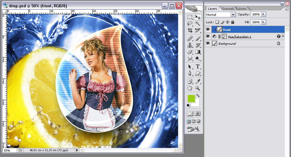

Могут быть и банальные технические ошибки. Что у вас делает корректирующий слой в группе такого, чтобы хотелось оставить его эффект после слияния группы?
Например вот такой эффект может дать корректирующий слой в качестве локального фона для элемента: см. аттач. Всего два слоя. Корректирующий слой с векторной маской выступает в качестве маскирующего для другого слоя в маскирующей группе.

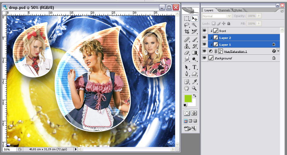

При этом корректирующий слой может маскировать одновременно несколько слоев - для каждого достаточно лишь изменить форму его векторной маски добавив в нее элементов: см. аттач 2.
