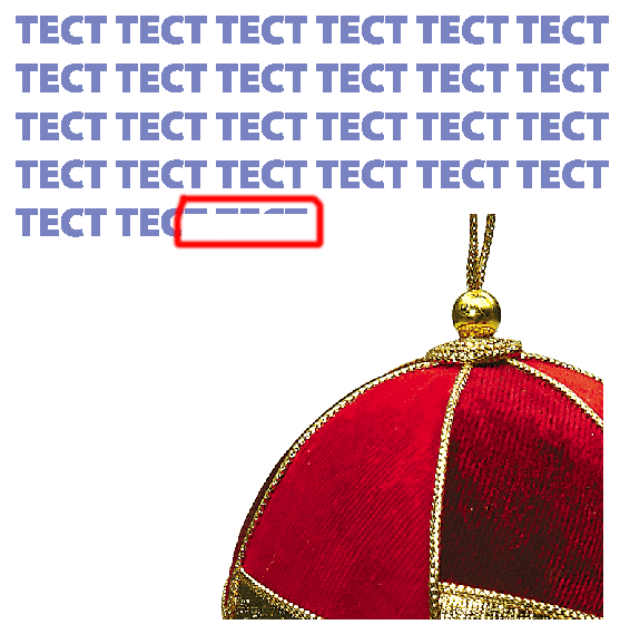

Просьба ко всем, у кого есть под рукой RIP-ы, взять Pdf-чик из аттача, отриповать его, разложив имеющийся там пантон в CMYK, и рассказать о результатах. Баг, воспроизведенный уже сильно не на одном RIP-е, иллюстрирует bug.gif из того же аттача.

Был оверпринт цмикового имиджа по "пантону" (пространство Separation), стал по цмику. Итого? См. PLRM, т.е. всё закономерно. Сплющиванию должно предшествовать определение набора красок. Желаете to re-purpose content -- flatten as late as possible. Т.к. сплющиватель достигает представление "визуально-аналогичное несплющенному" за счет использования оверпринтов.

В вышеприведенном файле сохранение оверпринтов не помогает. Если бы дело было в несохраненных оверпринтах, это не было бы достойно обсуждения.

Ведь обсуждаемый глюк очень узок. Стоит картинку положить в Индизайне и Иллюстраторе поверх текста и проблема исчезнет.

приводит к тому-же рез-ту что и рип, Снятие всех оверпринтов автоматом то-же.
Изначальная ошибка - это текст ниже имиджа.
