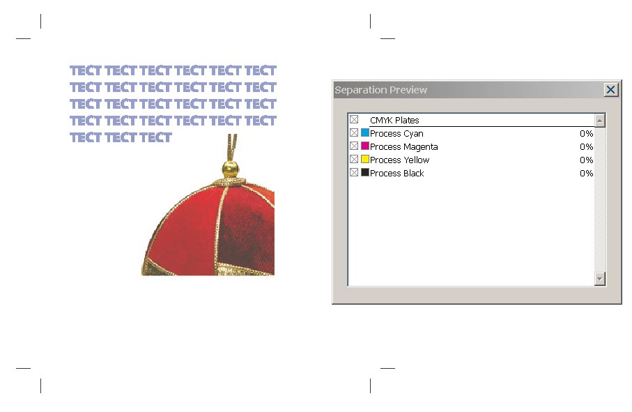

какие-то у Тоника "дефолтные" настройки не совсем дефолтные
У меня дистиллер оверпринты убивает. Если не убивать -- остается пантон.

Ответ: Красивый баг
чума! недокументированная фича дистиллера, однако

Ответ: Красивый баг
У меня тоже -- см. аттач к посту №49
