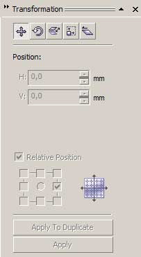

Неавижу корел хотя бы за то что у него нет 9 точек отсносительно которых производится трансформация
А это что?(аттач) ...и ещё много чего не узнаете с такими рассуждениями.

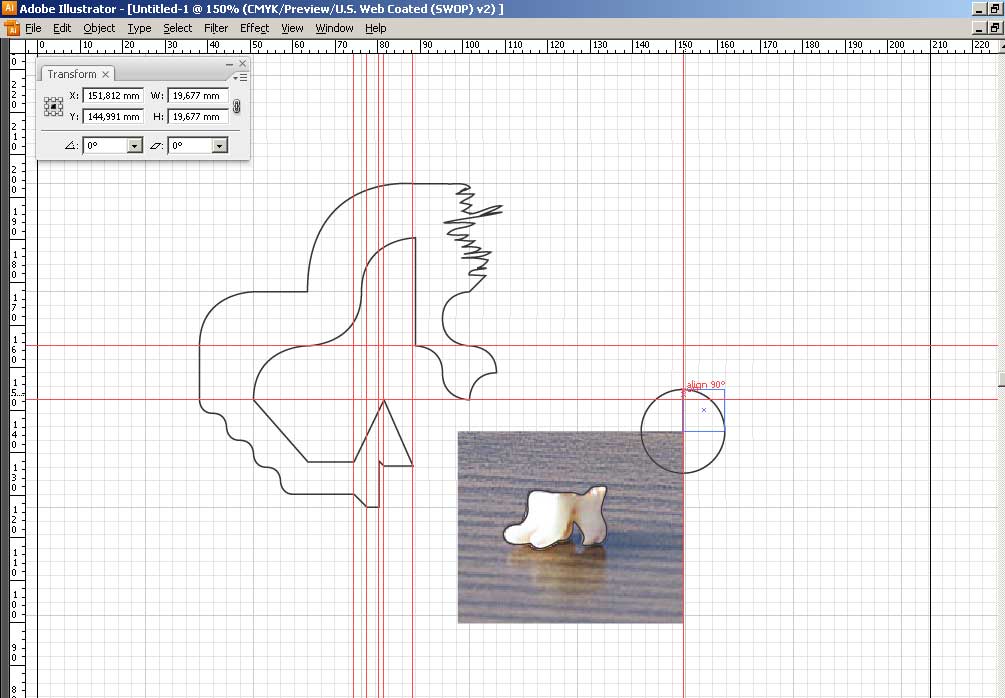

Не пойму что тут сложного
Включил сетку + привязку к сетке ctrl+shift+" зажимая shift прорисовал геометрию.
Отрубил привязку к сетке включил общую привязку ctrl+U порисовал по направляющим. Хаотично порисовал карандашом замкнул линию и отрезал кусок формы. Отключив привязку вообще тянул безьешки; с альтом направлял куда пойдёт следующая, с контралом двигал узлы и нарисовал произвольную форму. Ну и относительно угла растра создавал геометрию... Как это проще сделать в кореле проясните...

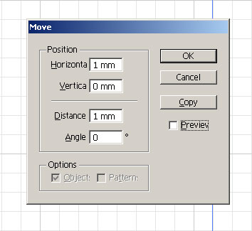

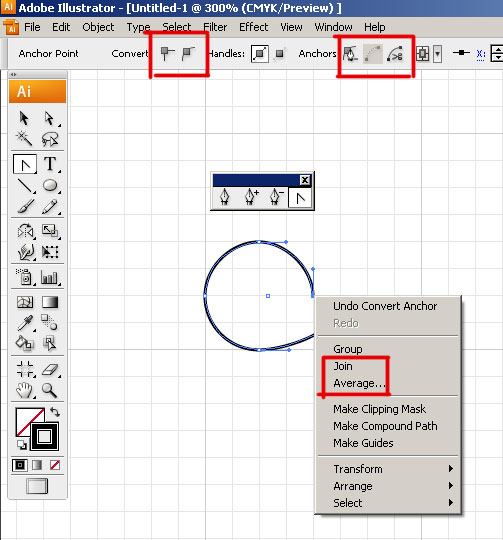

А кому не удобно обнулять кривизну используя shift+c (ну или тянуть зажав угол этим инструментом — в cs3 добавились удобные кнопы (скрин). Так же многие не знают про join avarage. Ну и последнее, что так же хочется подметить — то как в иллюстраторе можно дублировать направляюще с определённым шагом (скрин2). По идее тот же степ + репит в кореле. Отменить блок направляющих (кнтр+альт+";"), выделить направляющую, нажать ентер,вбить шаг+copy и потом повторяешь шаг ctrl+d. Так можно выставить 1е направляющие на ноль а потом уже дублировать их с нужным шагом с точностью до....
Кто не согласится, что удобнее делать всё в одном редакторе (так же используя градиенты и прозрачности (их вроде в кореле ещё не починили)) +цветовое пространство. Ну и то что епс и аи работают в команде с фотошоп и индизайн.
Как по мне лучше денёк попереучиваться и пересесть на проф. софтинку
